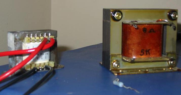

allez j'apporte un peu d'eau fraiche au moulin :
j'ai fais quelques samples pour tester 2 transfos de sortie dans 4 configurations. je n'ai malheureusement pas de hammond ESE qui doit se situer quelque part entre les deux testés.
une petite photo du "PP modifié SE" a coté du ESO
a part les transfos tout le reste est constant :
meme gratte type télé, meme ampli B4 (EF184+6V6 bias 70%) sans correction de tonalité, meme position du potard de volume de l'ampli, meme micro, a la meme position/distance... il n'y a pas de normalisation des samples, juste une conversion en MP3 codec LAME qui compresse un peu j'en suis désolé.
sample 1 - transfo ultra-bas de gamme PP 10W 4k-8r type "public adress" utilisé en SE, primaire 2.6H
sample 2 - transfo ultra-bas de gamme PP 10W 4k-8r modifé en SE par l'ajout d'un entrefer primaire 1.3H
sample 3 - transfo ESO SE 5W 5k-8r primaire 4H
sample 4 - transfo ESO SE 5W 5k-8r avec inversion du sens du primaire, primaire 4H
conclusions :
samples 1 vs 2 vs 3 : l'étendue de la bande passante dans le grave est liée a l'inductance du primaire
samples 1 et 2 vs 3 et 4 8O : la puissance retransmise par le transfo est liée au dimensionnement de la carcasse magnétique (+4dB en moyenne en passant du no-name au ESO)
sample 3 vs 4 : la phase du son a tres peu d'influence sur le son d'une guitare. en wav le sample 4 me parrait légèrement plus "plein", avec un peu plus de corps mais ce n'est pas du tout évident.
il faut encore que je me mette a audacity pour sortir les spectres et voire l'influence sur la bande passante

Impecc charpy, la différence est claire et nette !
Le ESO est plus puissant et à plus de basses, mais on ne peut pas dire que les autres sons ne sont pas exploitables, pour un ampli basse je prendrais le ESO, mais pour un ampli guitare très clean je prendrais plutôt le 1er ou le 2ème, on voit bien que ça limite les basses.

Exact, il y a bien une différence (entre 3 & 4, j'entend rien) entre les deux transfos, la différence est vraiment audible.
Ca donne donc bien que la taille du transfo joue sur le son :
- plus le primaire a une inductance élevée et plus il est a une fréquence de coupure basse
- plus la carcasse est grosse et plus le transfo restitue d'énergie

Impecc Charpy,
La relation entre l'inductance primaire et les fréquences basses est flagrante en effet.
Personnellement, les 1 et 2 , je les trouve très "noisy", handicap pour le son clean.
Bon, si on remet le test dans son contexte technique, on obtient des résulttas auditifs, on aime ou on aime pas, mais la différence majeure est que ces transfos ont été conçus par 2 modes de calcul tout à fait différents (PP vs SE)
Ce qui explique la différence de taille et d'inductance primaire et le manque d'entrefer pour le 1.
Il faudrait poursuivre les expérimentations avec du SE tout venant à specs nominales identiques, car c'était à l'origine du topic: "le remplacement d'un OT par un autre OT équivalent, va t'il modifier le son?"
J'ai quelques OT vintage de TSF en 5k/8R 4W (généralement pour de l'EL84) mais il faudrait choper un Hammond du meme type et écouter.
A mon sens expérimentations à suivre....
