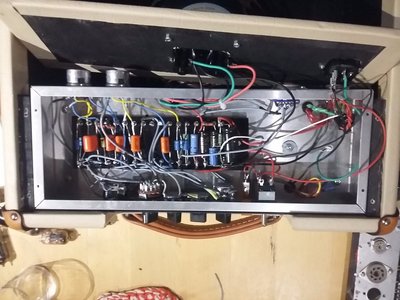

Mes masses sont câble en bus avec un points au châssis au niveau du jack d'entrée et une mise à la masse du circuit par ordre de consommation croissante. Technique utilisée précédemment sur mon prototype et qui fonctionnait à merveille.
Les deux seuls changements par rapport au câblage original sont:
- la masse du potard de gain et du master sont câblées ensemble (j'ai voulu économiser un bout de fil), normalement ça ne devrait pas trop interférer.
- la masse du hp est cablé en série avec les 2 jack pour cab externe ce qui permet de couper automatiquement le HP du combo lorsque l'on se branche sur autre chose. par contre la masse des hp ne revient pas directement sur l'OT mais va se référencer sur le circuit. l'OT a une masse indépendante également sur le circuit. Je me demande si ce n'est pas à ce niveau que ça cloche.
EDIT: Bingo! Panne trouvée, un coté de la bobine du primaire de l'OT avait une soudure froide. Du coup 0v sur une des deux anodes de ma 6SN7. Je fonctionnait en SE...
Maintenant c'est le silence absolu, pas même un petit souffle.

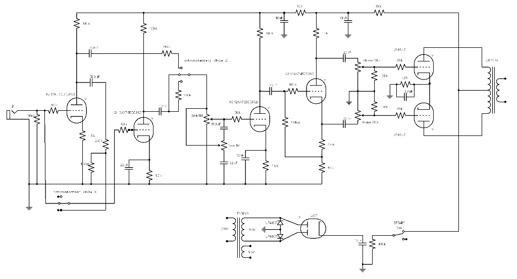

Je remettrais un schema propre d'ici peu (je me suis rendu compte que le schema que j'ai posté n'est pas lisible...).

manquerait pas un petit qqc après la 1 ere capa de filtrage

Oui une liaison n'est pas sortie a l'export du schema mais elle est bien là (sinon j'aurais un petit souci je pense...)

Sinon voici le schema final de l'ampli que je n'avais pas reposté.
Pour le moment il marche toujours nickel! le rotocontacteur permettant de modifier l'architecture du preamp était une bonne idée, en 2 seconde je passe d'un clean fenderien bien propre et cristallin à une disto hargneuse et tranchantes. Il faut encroe que je revois un ou deux trucs:
- sur le canal 'hot' (disto) je manque un poil de brillance à mon goût (l'efficacité de la tona diminue quand on pousse la course du gain), je vais peut être ajouter une treble cap en amont du préamp en parallèle de la 240k situé juste après la première triode.
