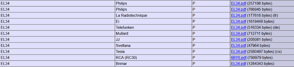

Des datasheet d'EL34, y'en a plein et même en français ; tu n'es pas obligé de prendre celle de la marque, c'est le même modèle partout à peu de chose près ! :??:

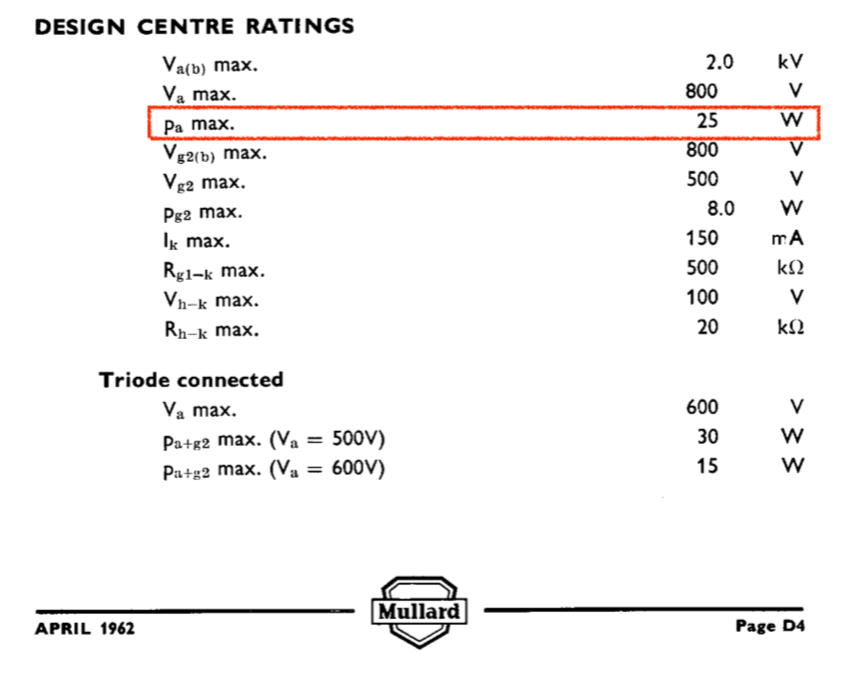

Pote Gui, j'ai regardé un autre datasheet, mais il y a plein de valeurs et je sais pas la quelle correspond à la dissipation max
Messages : 7497
Re: Régler le bias?
7V, c'est un poil élevé quand même ... pas trop de souci pour les tests, mais les tubes doivent user prématurément, je pense.
Quand à la puissance max EL34 :

Donc du coup 25W c'est ce que j'avais dit, pourquoi on m'a dit que 17.34W ça aurait pu dépasser la dissipation max si elle de 25W sur toutes les EL34?
Et on ne t'a pas dit que tes 17W n'étaient pas ok si je ne m'abuse. Où vois-tu qu'on t'aurais dit un truc pareil ???

Tu m'a dit de me référer au datasheet quand je t'ai dis que j'avais une puissance de 17W, du coup j'en ai déduit que ça pouvait être une puissance trop élevée, vu que je t'avais dit que je savais que toutes les EL34 étaient à 25W, par conséquent j'ai douté de si on parlait de la même puissance, et donc que je pouvais savoir quelle était la tension maximum admissible uniquement en cherchant le datasheet du modèle précis.

En général on prend 70% de la puissance max, d'où dans le cas des EL34 25 x 0.7 = 17.5W (après, si c'est un poil au dessus, on ne grille pas forcément en enfer non plus ;-) ).
Et donc 460V x 38mA = 17.5W donc nickel (je suppose que c'est comme ça que tu as déterminé tes 38mA.
Après, 38mA c'est le courant à la cathode ; ce courant est la somme du courant d'anode (celui qui nous intéresse, en fait) + le courant de grille 2 (souvent 2mA au repos sur une EL34, du coup tu peux remonter jusqu'à 40mA en tenant compte du courant de grille 2 (mais dans la vraie vie, on s'en fout un peu imho, si ça sonne, ça sonne épicétou ;-) )
