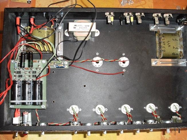

J'ajoute une vue de dessous:
Ca reste effectivement possible pour les lampes de puissance. Ce coté de la plaque c'est la dernière partie du filtrage de l'alim.
Le perçage ça sera semaine prochaine. :lol:
Je ferai des photos au fur et à mesure.

Bonjours Shepiock
Voilà comment je ferais,les fils restent contre le chassis, il y a la place sans probleme

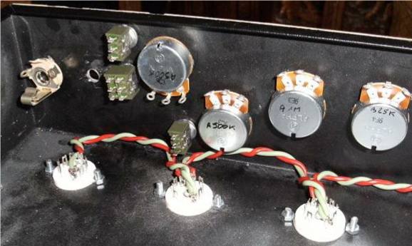

C'est ce que je compte faire avec la différence expliquée ici:http://www.valvewizard.co.uk/heater.html dans le chapitre layout/lead dress (atteindre la broche 9 en passant par le centre du support de lampe et non pas en faisant le tour)
D'ailleurs c'est dans cette même page que j'ai trouvé l'explication de la note 12 du schéma (l'augmentation du potentiel de référence, DC elevation)

Sinon, un truc pour oublier à vie la broche 9 : chauffer en série en 12.6V.
Ca fait moins de souk autour du tube, et moins de courant AC qui se ballade dans le chassis.
Ok, ça ne marche pas pour les références de tubes en 6.

Non, pas de souci, ce sont les filaments de chaque tube qui sont en série sous 12.6V.
Les tubes sont eux en parallèle sur la ligne d'alim, si un d'eux saute, les autres sont toujours alimentés.
C'est au delà de 12.6V, comme sur les peavey classic, que ton problème peut exister.

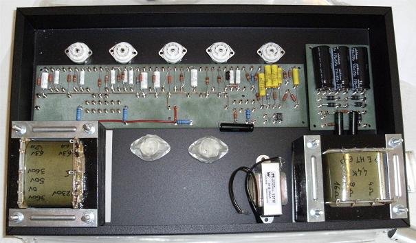

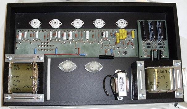

Ca y est!
J'ai tout reçu. Enfin presque.
Je m'aperçois que j'ai oublié un mini interrupteur. :evil:
Un test d'encombrement:
Je vais pouvoir commencer à percer!

Ciao,
Euh...gaffe...quelque chose me dit que tu as inversé les transfos.
There's someone in my head but it's not me.
Mikka
Messages : 2591
Localisation : Valhöll
Message non lu par Mikka »
Oui, c'est exacte, tu as inversé les transfos.
:wink:

C'était pour voir si vous suiviez :lol:
Effectivement ils sont inversés, mais pour le test d'encombrement ça ne change rien puisqu'ils sont de même dimension (sauf pour la hauteur)

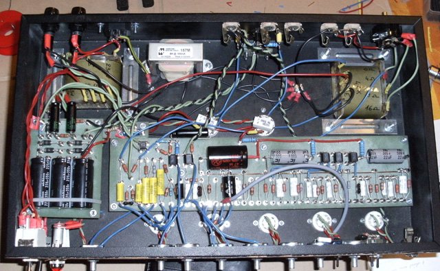

J'ai commencé le câblage:
Je trouve l'interrupteur de brillance assez près du câblage des filaments :?
Je n'ai plus qu'à allumer un cierge et prier pour qu'il n'y ait pas trop d'effets indésirables!

Bonsoir schépiock
Beau travail! :wink:
Ha! les transfos sont inversés = mot de passe :lol:
Ok pour le switch brillance
Tu fais un Z toujours contre le chassis avec la torsade du 6.3v
Eloigne le simplement du switch
Vu la beauté de départ de ton cablage
On sera de suite d'ou vient le buzz,si il y aura
Je ne pense pas
Mais de preference eloigne le tout de meme :wink:

Ça avance doucement:
J'ai testé les tensions de l'alim: C'est bon!

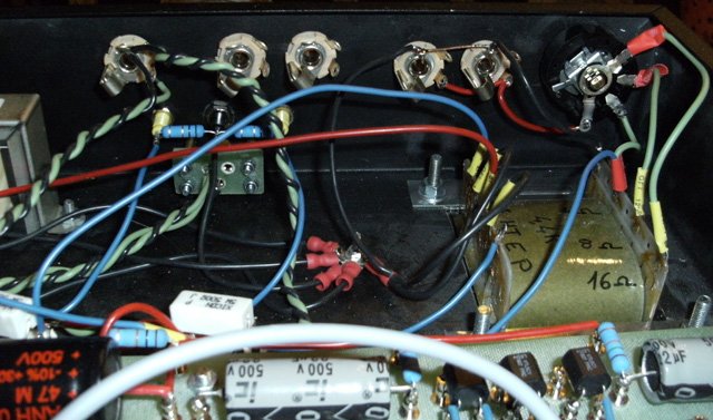

Prochaine étape l'ampli de puissance. Mais voila, je me demande comment câbler les masses ici:
De la gauche vers la droite: Pédalier de cde de canal, boucle d'effet, sorties HP.
Est-ce que je dois câbler sur mon pt de masse en étoile, ou le contact châssis suffit?
EDIT
J'ai opté pour une liaison en étoile de la masse de la boucle, et une liaison châssis de la commande du canal.
EDIT:
Ça se complique!
J'ai voulu tester l'ampli de puissance, et le fusible a sauté.
Après quelques investigations, je me rends compte que lorsque je relie les bornes écran du transfo de sortie à la masse, la HT sur ce transfo est elle aussi à la masse 8O.
Là je ne comprends pas!
EDIT
Les bornes que je croyais écran du transfo sont en fait à 43% du bobinage.
Je comprends mieux.
Modifié en dernier par Shepiock le 06 avr. 2021, 19:34, modifié 1 fois.
