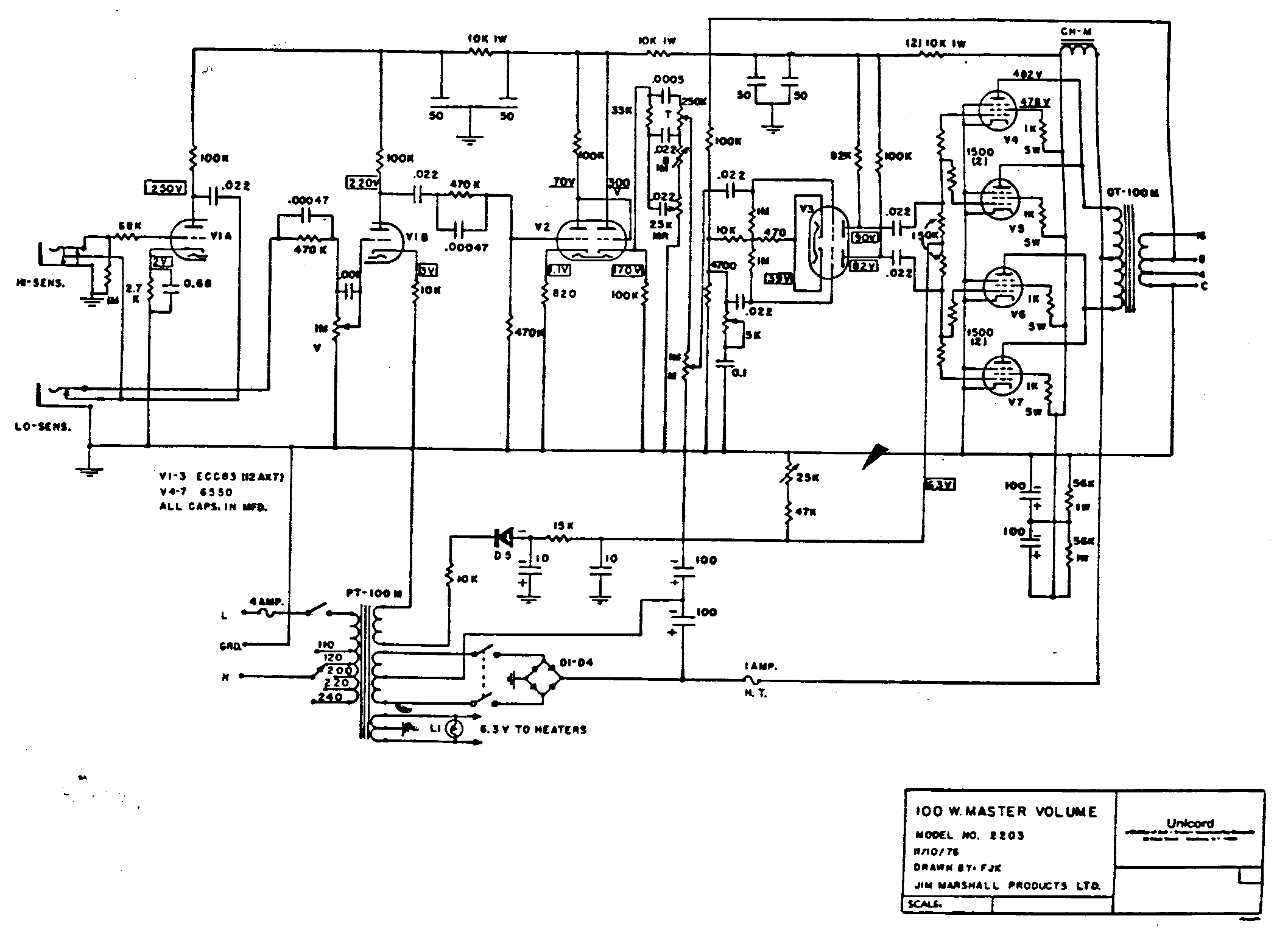

J'ai enfin reçu les pièces pour le preamp JCM800 et j'ai quelques questions.
Voilà le schéma pour vous rafraichir la mémoire :
http://www.kbapps.com/audio/schematics/ ... 3-100W.gif
J'ai surtout un soucis au niveau de l'alim, je pensais prendre le +A pour alimenter la partie preamp. Je suppose donc qu'il faudra baisser considérablement les résistances de filtrage du schéma JCM ?(au dessus du tonestack et entre les 2 50µF)
Deuxième question, est-ce que je peux remplacer les 2 condos de 50µ par 2 de 22µ ? A première vue, je n'y vois pas d'inconvénients, mais je prefere demander pour être sur...
Je vais directement faire un PCB pour ce preamp.
J'ai aussi intégré dernièrement le bias system, c'est nickel
j'ai pu tester une 6V6, vraiment sympa ! Je pense par la suite remplacer le trimpot par une résistance variable commandée par le µcontrolleur, ce qui me permettra de faire des presets de courants suivant la lampe utilisée
Je sais, je suis fou
Il y a aussi l'atténuateur en T qui est en chantier (-6 et -9dB), il manque juste une boiboite pour mettre le tout dedans 8)
Merci
Dr R.

- charpy
- Messages : 3516
Re: Re : [TFE] Projet G5 from Hell
complètement fou 8O encore du silicium dans un tubeyDr_Rutherberg a écrit : Je pense par la suite remplacer le trimpot par une résistance variable commandée par le µcontrolleur, ce qui me permettra de faire des presets de courants suivant la lampe utilisée
Je sais, je suis fou![]()
bientot tu vas nous mettre une télécommande pour monter le son
je ne vois pas d'inconvénient a mettre 22µ au lieu de 50.
par contre 10k en filtrage de préamp c'est plutot un bon compromis a garder a mon avis
- Dr_Rutherberg
- Messages : 182
- Enregistré le : 27 avr. 2006, 2:00
Bien que ça pourrait être sympa...
Bah oui je veux bien moi mais la chute de tension ne risque pas d'être trop violente ? L'idéal serait d'avoir quand même des tensions assez proches de celles annoncées sur le schéma...charpy a écrit :par contre 10k en filtrage de préamp c'est plutot un bon compromis a garder a mon avis
Avis aux spécialistes de l'alim ! (Vitriol82, grand dieu des transfos et des alims, viens nous rejoindre
Dr R.
Une de mes ouailles m'appelle ??
Ben non 10k c'est 10V de chute de tension pour 1 mA de conso, ce que pompe en gros une 12AX7, mais il est vrai que 2x47µ ça fait gros.
Maintenant il faut remettre ces valeurs dans leurs contextes, là quand on analyse l'alim, vous vous apercevez que le PM de la HT transfo n'est pas à la masse, mais est utilisé pour éviter les résistances d'équilibrage des capas de tête.
Bon y'a peut etre besoin de 2 x 47µ pour virer la ronflette, vu que c'est du Marchmall.
Ce qu'il faut retenir c'est les 250V à l'anode de V1A et 220V à V1B, ensuite c'est à toi de voir ce qu'il te faut en amont. Avec 100k en Ra, sachant que la conso est d'environ 600µA sur une triode, ça fait Ua + 60 V soit 310V après le pi de découplage => 310+10 => 320V en HT au moins.
Pour adapter ces tensions au G5, ça va être dur, à moins que......euh oui ça devrait le faire fingers in the noise:
- 1 tu gardes le filtrage L/C pour l'étage de puissance
- 2 tu mets un second pont de diode à la HT du transfo
- 3 tu reprends l'alim du quattro et tu mets des zeners 110V /5W à la place des 90V (110 ou 100V ce serait mieux)
Donc là tu obtiens une ligne alim régulée dans les 330/350V pour tes preamps ( tu auras de quoi alimenter une dizaine de triodes)
Je ne vois que ça pour adapter aux petits oignons
