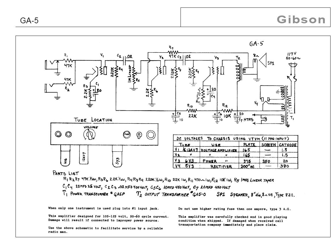

le GA5 gibson d'époque qui a l'avantage de polariser en conservant les résistances d'alim
Ua = 355V
Ug2 = 330V
Uk = 20V
http://goofaman.free.fr/papa/Alims/stra ... gibson.JPG
Il me semble que la G2 devrait moins consommer à ce niveau de tension, quelqu'un pourrait me donner une approximation de conso svp?
Ua = 355V
Ug2 = 330V
Uk = 20V

Bon ceci dit va falloir refaire la seconde étude, celle où on polarise haut, je réitère ma demande, la conso de la g2 sous 330V sinon le schéma gibson ne colle pas à la simu
Re : princeton 5F2A etude de l'alim
Merci infiniment bozole, bon là sur le plan gibson y'a un pb
Si la conso de la g2 est bien de 4. mA et chaque triode de 650µA (1.5 / 220k) on a 4,35 mA de conso qui sous 10k donne 43.5V de différence entre A+ et B+
Mais la valeur de A+ étant celle de la cathode de la 5Y3, j'ai 380V, celle du B+ est à la g2 de la 6V6 qui est de 350V => 380 - 350 = 30 V soit une différence de 13.5V ramenés à 10k donne 1.35 mA
Vous fournir des volts et des mA je sais faire, pour le reste il faut un pool, à vous les studios, à vous Cognac jay

Ils précisent pas avec quel appareil sont faites les mesures, dans un vieux schéma gibson, j'ai vu noté que les mesures était faite avec un voltmètre d'impédance 20k, on est loin des standards actuels qui sont plus entre 1 et 10M. Ceci explique peut-être les valeurs de courant un peu élevées non ?
Non 20k ça veut dire multimètre numérique 20 000 points, ce qui est déjà pas mal

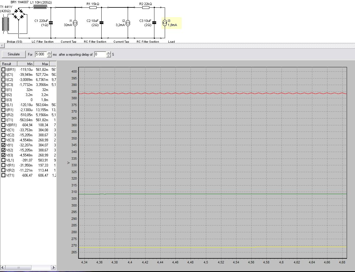

salut tout le monde
je vais etre un peu moins debordé dans le cours de la semaine prochaine je vais enfin pouvoir faire mes deux simulations et decider mon Ua finale
juste une petite info au sujet de la tension secondaire d'un vrai 5F2A
j'ai ecrit a mercury magnetic pour avoir des infos complementaires sur cette tension qui me parraissait enorme ( je me suis meme demandé si bozole n'avait pas eu entre les mains un 5F2A avec un transfo remplacé pour passer en 220V qui aurait eu des mauvaises valeurs ...
et bien non !!! bien vu bozole ( et mikka ) la valeur du tone clone ( donc logiquement la vrai valeur d'un 5F2A ) est de 355VAC en secondaire
donc ma deuxieme simu sera en 355AC en sortie de transfo
a+

avec les 355V de chez MM quand je le cole dans PSUDII
ca me fait des tensions super elevées A+417V B+ 350V C+ 405V
ils me disent chez mercury 355V unloaded cela a t'il une signification particuliare ?
