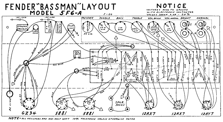

Bon, voilà une implantation avec l'inductance 159Q. Ca passe juste mais ça peut le faire sur le plan "mécanique".
Par contre c'est serré la dedans !!! 8O
D'un point de vu thermique, le capôtage est bien ajouré donc ça devrait aller. Mais je pose la question d'un point de vu magnétique. J'avais lu des trucs sur l'orientation des bobines (transfos) qui pouvaient être source de hum. Ca vous parle ?
Juste quelques détails :
- Les plaques à composants sont celle à cosses de chez TubeTown (made in china http://www.tube-town.net/ttstore/produc ... -lugs.html).
- L'implantation des composants n'est pas définitive et ne tenez pas compte de leurs valeurs. Pour leurs dimensions (approximatives !) je me suis basé sur des photos de montages. Si certaines vous choquent dites moi.
- Le châssis dispose d'un espace de 2 cm en sous face. Ca pourrait me permettre de mettre certains composants "off-board" et de faire circuler la tripaille.
- C'est d'ailleurs sous l'inductance que je compte mettre le filtrage des 12AX7.
- J'ai pris en compte les composants de ta simul PSUD, Vitriol.
- C'est l'EZ81 qui est entre le TA et l'inductance.
- Pour l'inductance, le vert foncé correspond à l'embase, le vert clair aux dimensions hors tout de la bobine.
Voilà. Z'en pensez quoi ? Ca peut le faire ?
à plus.

Quel dimensions a ton chassis ?
J'ai monté un PP de 6V6 avec sont préamp dans un chassis de 30cm x 20cm avec une alim comprenant un self 159Q un TA de 70VA et un OT 125E de chez Hammond lui aussi.
Pour t'aider en ce qui concerne le cablage et l'implantation il y a des tutos pour ça comme celui du G5 par exemple.
Concernant le layout, je ne m'y prendrais pas ainsi.
Mélanger les lampes avec les plaques de composants ne me semble pas être une bonne option. Tu devrais je pense t'inspirer des layout de vieux amplis comme par exemple celui ci :
Le layout, cablage et implentation sont des éléments très important qu'il ne faut pas négliger, donc prends ton temps car même si le schéma est bon et l'alim bon foutue, un mauvais layout peut rendre l'ampli aussi bruyant qu'un nid d'abeilles.
:wink:

Mikka : concernant le layout, si le dessin de chigalihape est à l'échelle (et je pense que c'est le cas vu qu'il nous dit que l'inductance passe tout juste), je ne vois pas trop comment il peut faire autrement dans les grandes lignes ...
Ce qui est le + important pour avoir un ampli bien silencieux, c'est le câblage des masses et des filaments de lampes, c'est là où il va falloir être vraiment vigilant !!
D'autre part, de par la forme de son chassis, il ne peut pas câbler comme sur le layout de vieux Fender que tu posts car ses tubes sont à l'intérieur du chassis (c'est d'ailleurs ce qui va rendre un peu délicat un câblage propre des filaments et des sockets ...)
Ce n'est pas ma spécialité, mais peut être qu'ici le mieux serait de reprendre le type de layout d'origine, c'est à dire un circuit imprimé, bien conçu !! C'est sans doute ce qui serait le plus simple à mettre en place et le plus efficace en terme de hum. A voir avec les spécialistes du circuit imprimé
Sinon, si tu remplaces le transfo d'alim par un de 18W, tu récupères de la place à l'intérieur du chassis, car tu passes à un filtrage sans inductance ...
Pour les marques qui font des transfos de 18W en 230V, tu as entre autres Heyboer, Mercury Magnetics mais pour moi le MM est trop cher ...
Sinon dispo en Europe, chez Hammond par exemple, et qui a sans doute plus de chances de rentrer qu'un 370FX (il faudrait vérifier les caractéristiques détaillées, mais ça devrait pouvoir le faire. Ce sera un peu en dessous en tension, mais ça devrait pouvoir le faire) : http://www.tube-town.net/ttstore/produc ... 260-G.html
Mais fais attention à une chose : de par la forme de ton chassis, il faut prendre un transfo qui puisse tenir à 100% à l'intérieur de ton chassis. Or ce n'est pas le cas de 95% des transfos présents sur les amplis guitare. Dans la "liste" que je t'ai donnée, c'est le cas du Hammond par exemple.
Voir aussi du coté des transfos toriques, ou faire faire un transfo sur mesure (solution que proposait vitriol, vois peut être avec lui si il peut te tuyauter là dessus ?)
Sinon pour l'implantation telle quelle avec l'inductance Hammond, je ne suis pas spécialiste en magnétisme, je laisse donc les spécialistes te répondre par rapport à l'influence sur ton circuit. C'est un sujet qui visiblement a été abordé plusieurs fois sur G5, avec des avis différents. Au feeling, je ne pense pas que ça pose un problème, mais à valider par des personnes qui ont plus d'expérience que moi dans le domaine.

On va faire pro-
Il me faudrait le plan du châssis coté, c'est à dire et bien la forme de la tôle avec l'emplacement des trous etc- Je modélise 3D et propose une solution d'implantation
J'ai déjà la self en biblio je créerais les éléments inconnus en volume
Certains d'entre nous se sont sortis le cul des ronces avec un châssis pour AC15 de cette façon :wink:
