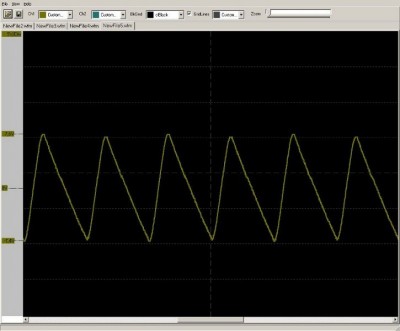

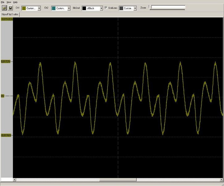

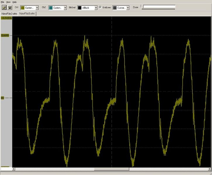

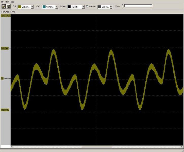

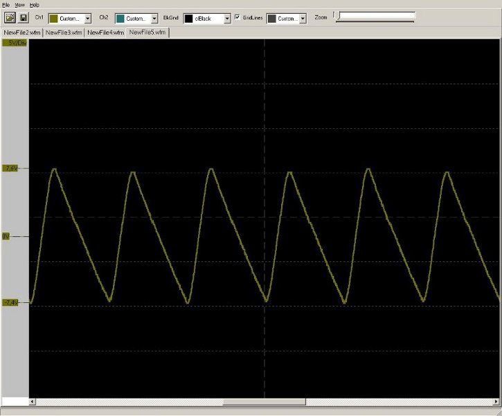

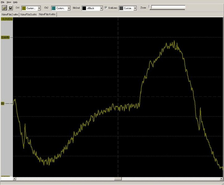

En attendant de toucher au biais, voici des captures de mesures à l'oscillo :
1°) Sortie HP/ StBy OFF : Cal tps : 10ms, période 2 Div --> 50hz et zoom, 2°) Sortie HP/StBy ON Cal tps : 5ms, période 2Div --> 100hz et zoom 3°) Capa Tete (A) : Cal tps: 5ms Periode 2div 4°) La suivante 47µF (B) : cal tps et période idem
Les 2 étages suivants, dans un autre post ...

Re: Doutes sur schéma 18W
Hello
Excuse moi d'insister, mais as tu bien pris ça comme période :
En effet, si je compare à ta dernière image, j'ai l'impression que c'est la même base de temps, mais que la période n'est pas la même ...
Bref, j'ai l'impression que c'est bien du 50Hz, avec une forte harmonique à 100Hz
Et donc du coup, ce n'est pas du tout le même diagnostique ... (cf post précédent)
