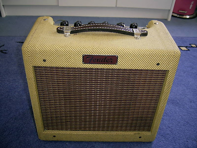

Etant toujours aussi doué en menuiserie et construction de cabs, vous vous souvenez peut-être que je me suis procuré un Bronco (à transistors) sur la baie, il y a qq mois (HS On : cet ampli à transistors sonne super bien, dès lors qu'on le branche sur un baffle externe digne de ce nom, très étonnant, fin du HS)

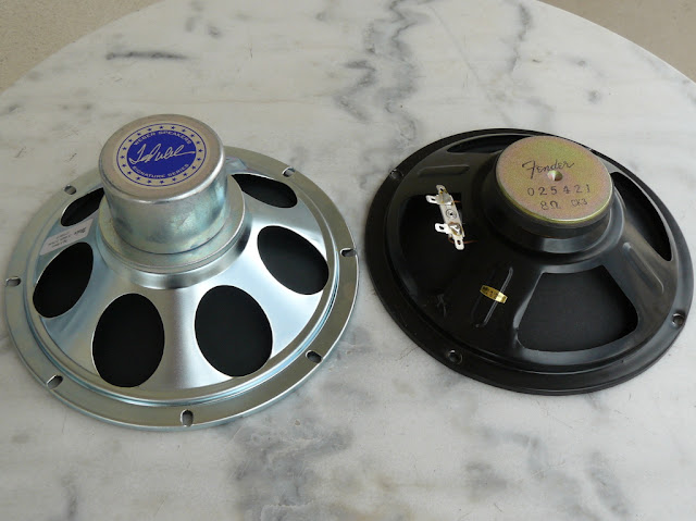

Je me suis procuré un Weber 8" sur la baie :
Le hic, c'est la taille du ch'tit Weber, comparé au HP en buvard renforcé à la salive de cigale made in taïwan du Fender, d'origine :
Ca va être coton de faire rentrer dans la boîte !

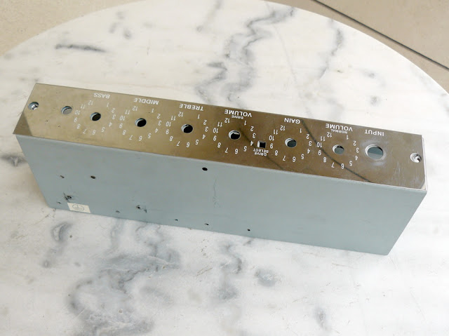

Alors, déjà, j'abandonne le 1444-14 pressenti, et je vais bidouiller le châssis d'origine Bronco (enfin, j'vais essayer ...) :
Il va falloir rogner ...
