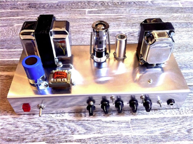

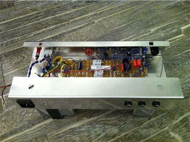

La "fièvre créatrice" ne me quitte pas, aussi je vous propose aujourd'hui un petit ampli qui ne mange pas de pain, mais avec une belle personnalité, voire même plusieurs
Bref, c'est un ampli dans la veine des Fender Champ, donc 5W avec une 12AX7 et une 6V6, et quelques petites modifications/ajout perso :
- 1 switch bright sur le potar de volume
- 1 atténuateur 3 positions : 0dB, -6dB et -12dB pour pouvoir jouer à fond en toutes circonstances
- 2 modes de fonctionnement : Tweed (les seuls réglages actifs sont : volume, bright et atténuateur) ou Blackface (avec donc EQ 3 bandes, celui du G5 en l'occurrence)
Voici le schéma, sans grande difficulté comme vous le constaterez

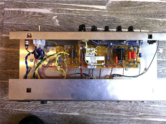

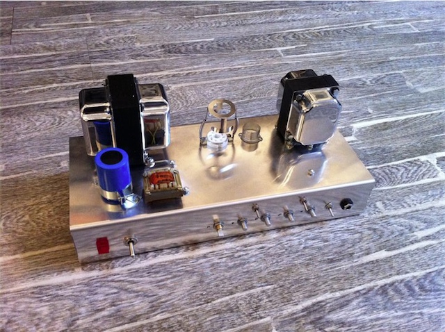

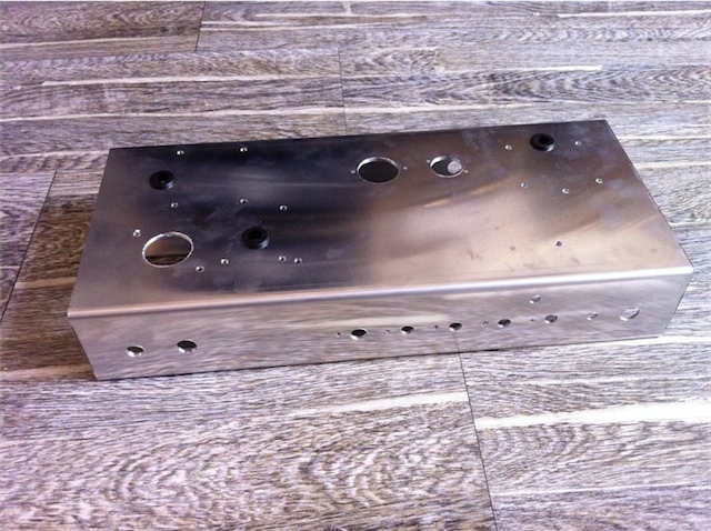

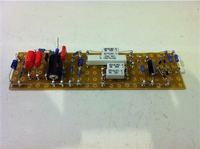

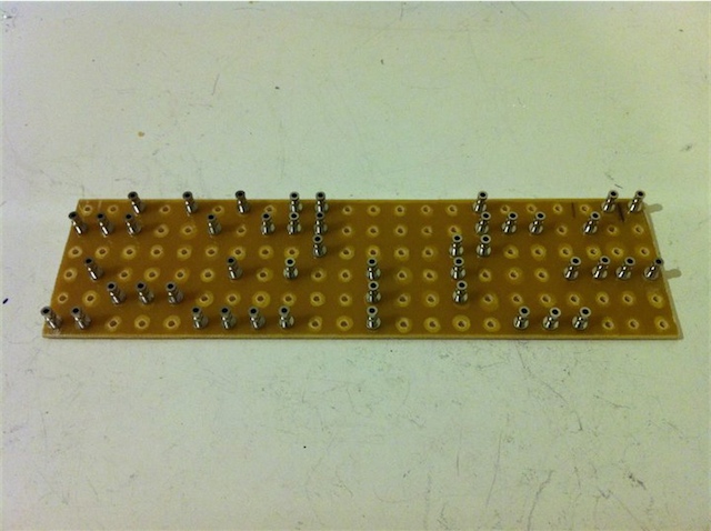

Les photos de rigueur, avec en prime les différentes étapes de la réalisation de la bête :
