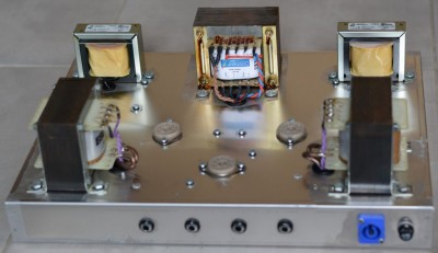

Cahiers des charges:
Power Amp SE stéréo au format tête d'ampli basé sur la partie amplification et alim du G5. Permettant l'utilisation de différents tubes de puissance tout comme le G5, avec bias system.
Caractéristiques:
- Deux voies bien indépendantes pour la stéréo
- Un volume et une entrée pour chaque voie recevant un niveau ligne provenant de mon pedalboard
- Un transformateur d'alimentation 150VA Dissidence Audio à 3 secondaires (2 secondaires HT et 1 secondaire de chauffage)
- Standby pour chacune des voies (permettant d'utiliser une voie, ou l'autre, ou les deux)
- Deux transformateurs de sortie ESO (même puissance que ceux du G5 mais avec uniquement 2.5K au primaire et 8 Ohm au secondaire)
- Puissance en KT88 en premier choix
- Driver de puissance commun aux deux voies (une triode chacun) en 6SL7
- Montage sur Turrets / Cosses / PTP

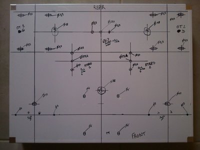

Cotations et perçage du chassis:

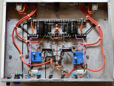

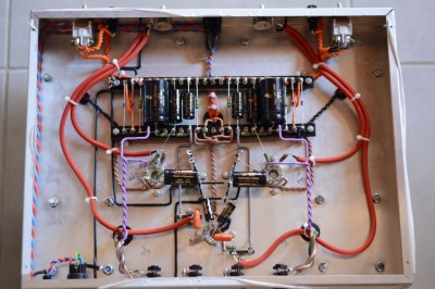

Vue de Dessus:
Assemblage définitif:
Vue de Dessus:

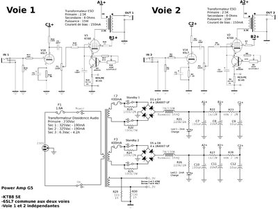

Ben mon préampli est encore en état de projet, mais j'aimerai que le power amp puisse s'adapter à tout, comme ce qu'on trouve dans le commerce.Dagda a écrit :Ensuite, pour la partie drive, je pense qu'il va falloir savoir quel niveau sort de ton préampli?
A savoir qu'en amont du power amp, je place un delay stéréo qui dispose d'un niveau guitare, ou ligne. (Pédale Eventide Time Factor)

Oui en général on gère le passage du préamp à l'étage de puissance comme une boucle d'effet donc on part du principe qu'il y a en sorti du buffer de préamp un niveau de 1V/10dB max.
Le principe de ce type de montage stéréo avec préampli + ampli séparés en Rack étant de na pas faire saturer l'étage de puissance et donc de travailler dans une plage linéaire pour celui-ci alors qu'au contraire le préampli devient alors le point crucial dans la coloration du son.
Re: Re : Power Amp Stéréo G5
Donc une seule triode suffit, pour pas trop colorer, garder un bon son clair dont la couleur changera selon le type de lampe en puissance.Mikka a écrit :Oui en général on gère le passage du préamp à l'étage de puissance comme une boucle d'effet donc on part du principe qu'il y a en sorti du buffer de préamp un niveau de 1V/10dB max.
Je peux placer le master de la sorte ?

Oui mais 500k le potar ... la 1M qui traine ici n'est pas correct sur le schéma, c'est 500k maxi

Pourquoi c'est 500K max ? c'est le fait de régler le volume juste avant la pentode ? ou c'est une erreur même sur le G5 de base ?Dagda a écrit :Oui mais 500k le potar ... la 1M qui traine ici n'est pas correct sur le schéma, c'est 500k maxi

C'est une erreur récurante sur G5 ... l'en faut bien une, mais ce n'est pas critique.

[Edit 23/08]: Voici mon schéma complet inspiré de celui de "Vinzouille".
Est ce que ça réduit le coût de faire bobiner le transfo de sortie ESO de façon à n'avoir que 2,5K au primaire ?
Etant donné que je ne souhaite essayer que de la KT88, EL34 ou 6L6.
J'ai poussé le chauffage à 4A pour pouvoir alimenter les deux KT88 et la 12AX7, ça pose pas de problème ?

Pourquoi cela poserait un problème
Tant que tu fait ton bilan de consommation comme il faut, je ne vois pas où sera le problème
Le schéma semble correct ... perso, j'aurais monté un peu le courant de la HT ... autour des 170mA si tu monte une KT88 un peu gourmande ... mais jojo saura te conseiller mieux que moi.
Ben faut coller au plus près de la carcasse, si on prend un 150VA
Chauffage 30 VA il reste 120VA soit 60VA par HT
60 / 325 = 184 mA et le tour est joué

Moi non plus, mais peut-être dans le fait de chauffer la 12AX7 dont la deuxième triode n'est pas forcément en fonctionnement.Dagda a écrit :Pourquoi cela poserait un problème
Il y a deux voies indépendantes, mais utilisant le même driver.
Perturbations, buzz, boucle de masse ou autre
J'avais un doute quant au schéma de la V3, qui indique la HT à 325V - 130mA.Dagda a écrit :Le schéma semble correct ... perso, j'aurais monté un peu le courant de la HT ... autour des 170mA si tu monte une KT88 un peu gourmande ... mais jojo saura te conseiller mieux que moi.
Du coup j'ai pris ce qui était indiqué dans les tests des transfo ESO vs TT vs Hammond, soit 150mA.

Ben non
le transfo du G5 fait 70 VA, au dessus c'est 100 -120 et 150, en partant du principe 2 x 70 = 140 , j'ai choisi 150VA

Ah d'accord, je pensais qu'il fallait dire pile poil ce qui est nécessaire en VA. Donc je vais pousser l'intensité pour que ça tombe rond, j'aurai pas mal de marge ainsi.vitriol82 a écrit :Ben non

[edit]: Voilà c'est corrigé
325Vac - 185mA par ligne HT
6.3Vac - 4,7A pour la chauffe
Par contre quelles sont les specs à demander pour le transfo de sortie G5 ?
Juste un transfo SE de 2,5K et 5K au primaire / 4, 8, 16 Ohms secondaire.
