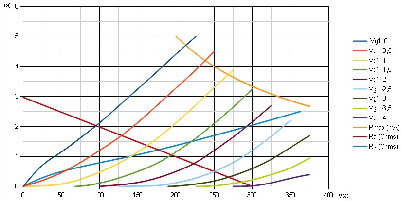

Voici une capture d'un graph d'une ecc83 (courbes de Vg1, Pmax, droite de charge d'anode et de cathode):
A partir du "graph" je cherche une méthode pour déterminer par le calcul (sous open office) les points d'intersection entre des courbes.
Est-ce possible SVP ?
Merci, à bientôt.

Outche, c'est plutôt une méthode graphique, quoi (donc, par opposition à une détermination à l'aide de formules).
Néanmoins, tu dois pouvoir trouver des modèles mathématiques pour la 12AX7 (notamment pour "injecter" un modèle dans SPICE), par exemple là : http://www.normankoren.com/Audio/Tubemo ... #Equations
(ou alors, je n'ai pas compris ta question ;-) )

Il faudrait résoudre un système à deux équations pour chaque intersection. Je pense que c'est pas ce qu'il y a de plus facile à faire sous openoffice.

Oups..., oui je n'ai pas été assez explicit, ok je reprends.
L'idée de base est d'acquérir les courbes d'un lampemètre numérique pour les importer dans open office (effectivement c'est pas le soft le plus facile mais comme il est open...) pour être au plus près des caractéristiques des tubes utilisés.
Alors pour avancer et tester l'idée, j'ai repris les coordonnées des courbes d'une ecc83 de Valves Wizard et créer un fichier calc (donc sous open office) pour afficher les infos utiles pour la polarisation.
Jusque là ça va, les résultats corroborent ceux de Valves Wizard.
Mais tant qu'à faire, je me demandais s'il n'y avait pas moyen de faire mieux en affichant directement les intersections des courbes (donc sans interprétation graphique par ex.).
Sur le net j'ai trouvé une fonction excel mais pas sous open office.

Ok, fait voir ta fonction excel, on va voir si on peut trouver un moyen de faire autrement sous openoffice.
