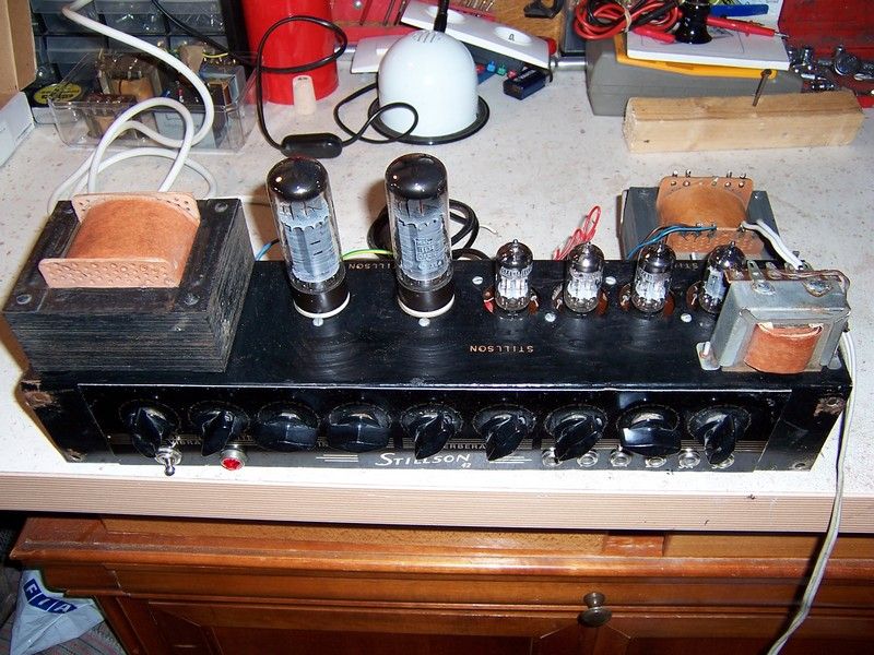

Bonjour a tous,
j'essaie de remettre en service cet ampli qui doit dater des années 60, je n'ai aucun renseignements, je l'ai acheté dans un pucier pour une bouchée de pain.
C'est un PP EL34, avec 4 x 12ax7, et 1 x EL84 (sans marquage, donc je ne sais pas si elle convient, elle alimente la réverb a ressort), tout ça monté dans un cab avec 2 x Audax 12" ref TA 28 B.
1er controle, le fus transfo est grillé et le TS est en C/C.
aprés recherche, il s'avère que le doubleur Latour qui l'équipe est mal cablé, une diode au mauvais emplacement, rectification du problème et je débranche le TS
et enlève toutes les lampes, mise a feu et ça tiens !
mesure HT= 418v , G1= -31v
j'ai monté un transfo alim TSF a la place du TS ( primaire sur la HT et secondaire sur le 6,3v) pour faire un essai, ça marche...et ça sonne !
voila ou j'en suis, donc je recherche un TS d'occas.

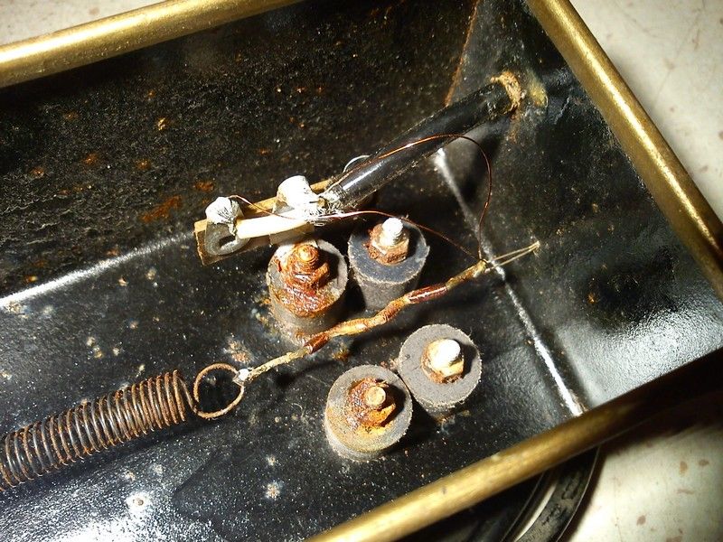

j'ai enlevé la réverb a ressort parce qu'elle est mal cablée, l'ancien proprio a soudé
les fils + et - ensembles sur les embouts du ressort, donc la j'ai besoin de conseils
pour le branchement, ensuite il y a le vibrato qui semble fonctionner meme les potards a zero, c'est un montage loupiote + 2 photorésistances en face a face.

j'ai oublié la petite photo
:wink:http://media.joomeo.com/large/5151be5d7bbf0.jpg

Dans un premier temps je souhaite déja brancher la réverb a ressort pour essayer, peut etre qu'elle peut fonctionner, ou pas ...
je ne sais pas si elle est mal connecté et s'il ne manque pas des pièces sur les plots de chaque coté du ressort, alors si quelqu'un peut éclairer ma lanterne ça serait sympa :wink:

Pour ta reverb, si tu identifies bien l'entée et la sortie (sur la photo, ce n'est pas évident), tu peux déjà tester à l'ohm mètre l'entrée, puis la sortie pour éventuellement détecter un fil coupé (auquel cas, résistance infinie ...)

ce que je ne comprend pas, c'est les deux fils (+et masse) raccordés ensembles sur l'extrémité du ressort ?
Re: Remise en marche ampli lampes " STILLSON 42"
En effet il manque l'électro-aimant apparement

Merci Vitriol, il me semblait bien qu'il manquait des morceaux , je vais essayer de trouver ça !

Attention... les deux fils emaillés semblent sortir d'un truc indeterminé, enveloppé de souplisso, qui pourrait bien etre un capteur cristal piezo, ou un truc du même genre, chose possible à cette époque de semi bidouille aventurière. Auquel cas la resistance aux bornes d'un transducteur piezo serait proche de l'infini , ce qui pourrait faire penser a un circuit coupé. Pour le savoir, il faudrait tenter de connecter ces deux fils à une entree d'oscillo ou une entree d'ampli et voir s'il transmet les mouvements du ressort. Juste comme indication.

Ces 2 fils sortent du transfo réverb, j'ai mis l'oscillo sur la sortie transfo et je trouve une mini oscillation
qui ressemble a un courant de fuite plus qu'a un signal, et en actionnant les potards réverb aucun résultat.
Edit: je rectifie, il y a bien le signal de cde réverb a l'oscillo en bout de ces fils,
c'est la el84 qui ne faisait pas bien contact.
Sinon je ne pense pas qu'il y ai un montage spécifique sur le ressort, déja c'est pas normal que les 2 fils soient réunis sur le même point de soudure .
Est ce que quelqu'un aurait une photo de ce style de réverb ? parce que je ne vois pas du tout comment ça peut se brancher.
