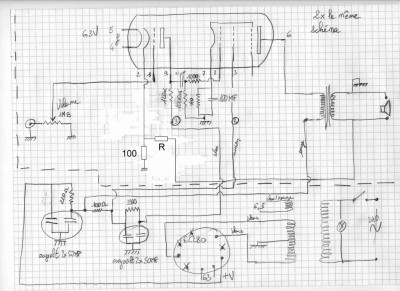

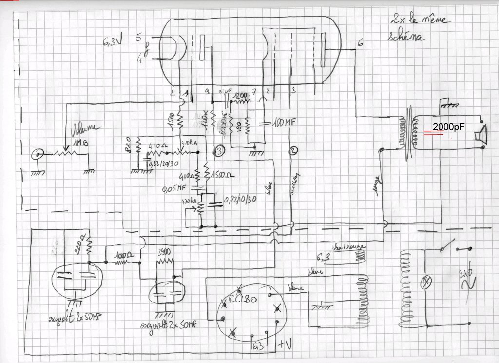

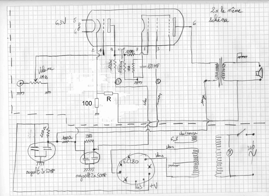

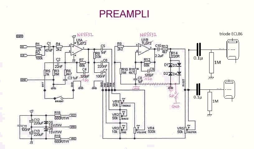

Vu que mon ami casimage a viré les images, voici de nouveau les schemas :
le préamp, a base 5532, la partie ECL86 récupérée, l'original.
Comme il s'agissait d'un ampli stéréo, il y a 2x amplis ECL86 SE.
J'ai un accrochage avec le volume à fond. Dois-je mettre une résistance à l'entrée de la grille de triode ECL86 (chaque grille donc) ?

Messages : 7488
Re: Préampli G5 et ECL86
Avec le master à fond, c'est là que ça accroche ?
Toujours super délicat à éliminer ce genre de pb. Peut-être effectivement une résistance à l'entrée grille des ECL86 (commencer à 68k, oui).
Essayer de bouger les fils pour voir si ça a une influence sur l'accrochage.
Voire repérer la position du Master à partir de laquelle ça se produit et ajouter en série une résistance pour ne pas qu'il soit à fond : c'est peu glorieux mais ça m'est arrivé, et sonorement parlant je n'entendais pas la différence (ni en volume sonore, ni en saturation ...)
