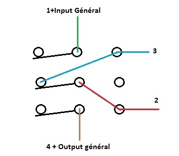

Re: Switch Série / Parallèle
Tout con à faire!
Il faut d'abord faire les équations:
input cuircuit 1 = 1
output circuit 1 = 2
input circuit 2 = 3
output circuit 2 =4
Pour le montage série:
Input général = 1
Liaison 2+3
Output général = 4
Montage parallèle
Input général = 1+3
Output général = 2+4
On voit que 1 est en permanence avec l'Input général et que 4 l'est avec l'Output général
Il te faudra donc un switch 3RT

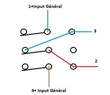

Une boulette concernant le plan:
Plan corrigé
Plan corrigé
