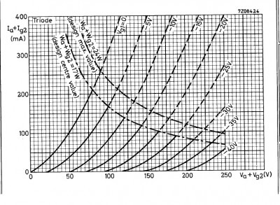

bon voila le plan telle que l ampli est monté , y as qu un voie sur le plan mais c est idem sur les 2 voies .
je suis un poile juste sur le pré ampli mais ca ne gène pas trop ,
les valeurs relevés , a la cathode , j ai 20 V= +/- 0.2 V ( soit env. 35 mA ) , depuis la masse et l anode du tube , j ai 180 V= ( conso est de 105 mA env. ) , la G2 , j ai pas relevé mais comme j ai monté " large " par rapport au 1 er montage , j ai 8 V= +/- 0.2 V ( soit env. 14 mA ) .
j ai mis la courbe mais le tube n est pas monter en mode Triode , il est cablé en mode Penthode .
Oups , y as une érreur sur le plan , R6 = 560 Ohms et pas 330 Ohms :!:

jmd_91 a écrit : les valeurs relevés , a la cathode , j ai 20 V= +/- 0.2 V ( soit env. 35 mA ) , depuis la masse et l anode du tube , j ai 180 V= ( conso est de 105 mA env. ) , la G2 , j ai pas relevé mais comme j ai monté " large " par rapport au 1 er montage , j ai 8 V= +/- 0.2 V ( soit env. 14 mA ) .
Re,
Désolé je ne comprends pas bien ce que tu as noté: a quoi correspond le 8V continu?
De plus, tu ne peux pas avoir 105mA dans l'anode et seulement 35mA dans la cathode, ou alors tu flambes ton montage. Où mesures tu le 35mA?
Si j'ai bien compris, tu as 20V sur ta résistance R5 de 180 Ohms. Ça fait donc un courant traversant anode plus écran de 111mA en théorie. Donc ton 105mA semble plutôt la bonne valeur
La valeur de tension sur l'écran (g2) est très importante car elle modifie grandement les courbes du tube. Regardes sur le datasheet les différences pour 130 et 150V. Il vaut mieux la mesurer.De plus, je serai toi, je placerai une capa sur cette électrode pour que la tension qui y est présente soit nettoyée.
Du coup, ta courbe en mode triode ne sert pas, puisque tu es en mode pentode. Et la droite de charge chef? :)

Myn Donos a écrit :Si j'ai bien compris, tu as 20V sur ta résistance R5 de 180 Ohms. Ça fait donc un courant traversant anode plus écran de 111mA en théorie. Donc ton 105mA semble plutôt la bonne valeur
Très juste !
Myn Donos a écrit :La valeur de tension sur l'écran (g2) est très importante car elle modifie grandement les courbes du tube. Regardes sur le datasheet les différences pour 130 et 150V. Il vaut mieux la mesurer.De plus, je serai toi, je placerai une capa sur cette électrode pour que la tension qui y est présente soit nettoyée.
Très juste également ! Pour résumer :
1. en mode pentode, on utilise les courbes du mode pentode, avec la tension de g2 correspondant à celle utilisée (les constructeurs donnent généralement plusieurs graphes, chacun utilisant une tension de g2 différente)
2. pour parler de la droite de charge, il vaut mieux que tu traces ta droite, sinon on va pas s'en sortir ;)

j ai pas retrouver mon calque avec la droite de charge , j ai juste quelques calculs dont celui de référence avec 250 V & 64 mA a l utilisation maxi qui donne un TRS de 3.9 K d impédance au primaire .
pour Chanmix51 , j ai mis l ampèremetre entre l anode de chaque PL 504 et les pseudo TRS , j ai env. 105 mA .
si je fais 180 V - les - 20.2 V de ma cathode , ca me donne 159.8 V , donc 160 V arrondis .
et si le calcul est juste ( c est plus franchement sur car je nage dans le flou ) ; ca me fais 160 x 0.105 = 16.8 :!:
donc en théorie , mes pseudo TRS ferais env. 1.5 K d impédance :!:
si je fait la droite de charge avec ces chiffre ( 105 mA pour 160 V= ) , je suis d après la courbe , dans le seuil -15 V a -20 V pour la partie pré ampli :!:
bon , je vais pas plus loin car déjà , je suis pas sur des valeurs si mon raisonnement est bon .
