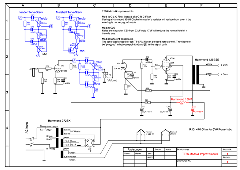

Depuis que j'ai terminé mon TT66(1 an environ) j'ai un Hum de 100Hz vachement embêtant... (testé à l'oscillo)
Le hum apparaît quand les lampes sont chaudes, c'est un signal (en sortie de l'ampli) de 1 volt Peak-To-Peak de fréquence 100Hz.
Il varie avec le potard de volume(potard placé entre les deux triodes du préamp) et varie avec le ToneStack également, guitare branchée ou non.
Si je relie l'entrée du premier préampli à la masse, le Hum diminue un peu(à l'oreille et à l'oscillo) mais reste conséquent.
Si j'enlève la lampe de pré-ampli, il n'y a plus de Hum, ou en tout cas, un son très très bas quasiment imperceptible à l'oreille.
Si je relie la sortie du premier pré-ampli à la masse, le Hum semble disparaitre.
Le Hum varie un peu si je bouge le câble qui relie le transfo de sortie à la Haute-Tension...

Le schéma est disponible sous forme de PDF à cette adresse: http://sdrv.ms/K1Y8n7
Il faut savoir que j'ai utilisé une Choke comme recommandé par TT, le premier condo de l'alim est un JJ de 50uF (ils recommandent 47uF).
J'ai testé en manipulant toute une série de câbles et rien n'y fait
Ce sont des transfos Hammond... J'ai testé avec 2 guitares, 2 Haut-Parleurs, dans différentes pièces. J'ai une très bonne terre chez moi (système électrique testé et approuvé par Vinçotte)
