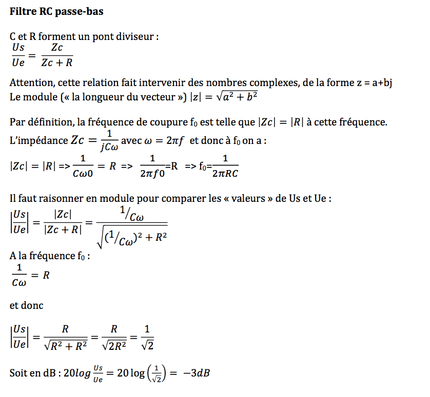

Hé hé, Pote Gui, ton intuition sur 1/racine(2) est bonne !
En fait, comme explique a-wai, il faut raisonner en nombres complexes (qui sont bien plus sympa que le qualificatif « complexe » qui leur est associé), soit des trucs du genre z = a + bj , où a représente la partie réelle et b la partie imaginaire. Bref des vecteurs qui tournent, avec un angle par rapport à l’axe des x et un module = la longueur du vecteur ...
Bref, pour revenir à nos -3dB, ce n’est pas dû aux tensions Vs puissance, mais j’ai tapé un p’tit truc, le format du forum n’étant guère propice à l’écriture des formules impactées ...

Ah ouais!!!!! Merci les mecs, c'est limpide maintenant (sans blague). Je savais que je pouvais compter sur vous. Effectivement, Bilbo, mon intuition était bonne, et il suffisait que je pousse un peu plus loin pour avoir la solution. Mais ce matin à 1h, j'étais plus très frais... Encore merci! Je vais pieusement conserver ton papier avec la démonstration pour pouvoir y revenir aisément plus tard :good:

a-wai a écrit : Ton erreur bilbo, est que le module n'est pas une application additive, en clair :
module(Zc) + module(R ) != module (Zc + R)
(il y a des cas où c'est vrai, mais ce n'est pas le cas général)
<baston stérile on>
Allez, pas trop mon genre, mais j’crois que je vais faire le chieur et soutenir qu’il n’y a pas d’erreur dans ma démonstration à 2 balles ;-)
Si j’avais écrit que ⎟R + Zc⎟ = ⎟R⎟+⎟Zc⎟ effectivement c’était faux car ça aurait alors valu R+1/Cw
Mais là, j’écris que ⎟R + Zc⎟= ⎟ R + 1/jCw⎟ = sqrt( R^2 + (1/Cw)^2 ) donc ça me semble bon ...
et donc, je pense que -3dB pour la puissance et -6db pour la tension, dans le cas qui nous intéresse, ben non c’est pas l’explication ...
