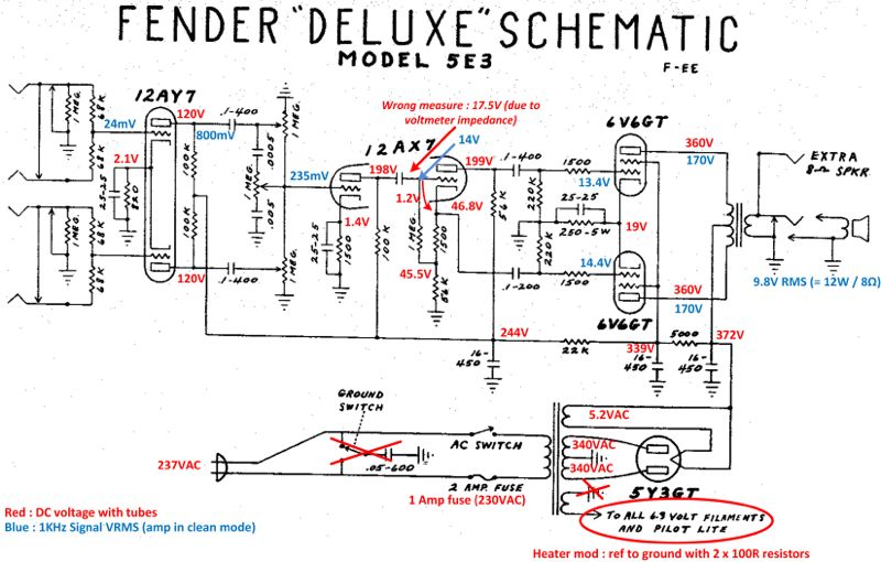

Le schéma est toujours ici : http://www.webphix.com/schematic%20heav ... _schem.pdf
Bon alors, je me suis amusé à essayer de calculer le gain du preamp de cet ampli afin de déterminer pourquoi est-ce qu'il overdrive si tôt.
Je me suis appuyé sur la formule suivante A= (-µ x Ra)/(Ra+Ri) où Ra est la résistance de charge du tube et Ri sa résistance interne, car les Rk des deux triodes qui s'occupent de la section préamp sont découplées à mort avec un condo de 25µF.
Pour la 12AY7, j'ai µ=45, Ra=100k et Ri=40k environ et j'obtiens donc, en valeur absolue, un gain A=32.
Pour la 12AX7, j'ai µ=100, Ra=100k et Ri=75k environ et j'obtiens ainsi, en valeur absolue, un gain A=57.
Si je considère qu'une note à travers un micro simple bobinage sur un guitare standard envoie en moyenne 150mV, j'aurais donc à l'entrée de la cathodyne une tension égale à Us=0.15 x 32 x 57= 273,6V :!: à plein volume et tonalité à fond sur le canal normal de l'ampli. On peut peut-être ôter quelques volts du fait que certaines basses fréquences sont atténuées par le condo de découplage mais, ça ne devrait pas changer drastiquement la donne. Suis-je dans les choux ou Léo fumait-il plus que d'accoutumée???

Je me suis posé les mêmes questions existentielles et j’ai fait un relevé un poil de c* avant la saturation (cf image jointe : en rouge, les tensions statiques DC, en bleu les valeurs RMS du signal, un sinus à 1kHz)
Gain du 1er étage : 33 ! ;-)
Gain 1ere triode 12AX7 : 59,6 (et re ;-) ) (en espérant que la mesure ne soit pas foireuse, comme pour le DC, mais la concordance ma mesure / ton calcul laisse espérer que non)

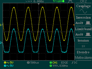

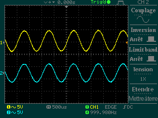

Et donc, clairement, ce qui sature le plus vite, c’est le cathodyne (cf les 2 autres images : en jaune l’entrée du PI pin 7, en bleu la sortie non inversée pin 8). Quand on augmente le signal à l’entrée de l’ampli, le signal est toujours clean en entrée du PI alors que la sortie du PI sature (ce que tu avais déjà observé à l’oscillo, me semble-t-il)

Oui, c'est tout à fait ça. À l'entrée de la 12ay7, pas d'écrêtage. Mais à la sortie lorsque le potard de volume est en bout de course (i.e. plus de R entre grille et condo de liaison), alors on a un courant de grille qui vient raboter le haut du signal.
Tracé du haut=avant potard de volume; tracé du bas=après potard de volume (avant écrêtage) :
Idem que précédemment mais volume au max :
Tracé du haut=entrée de V2a; tracé du bas=entrée de V2b (avant écrêtage) :
