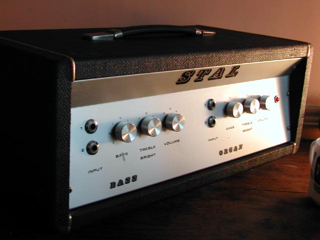

- ensuite niveau puissance faut minimum 20/30 watts, au club ou je joue il ont un vieux Stall (ampli italien des 60's il me semble) avec un quartet d'EL84, niveau puissance c'est assez correcte.

Ah ah ouais, j’y pensais en lisant les échanges, ça peut être sympa en termes de puissance, gain de poids (pas d’OT) et économique ...hotamp a écrit :pourquoi se casser les couilles a faire de la puissance a tube pour un ampli basse a faible poids ! il y a assez de puce de puissances dispo aujourd'hui , tu pourras tres bien faire le preamp a tube !
Cool, je jouais là dessus, dans les ‘70s ... j’aimerais bien en toper un à restaurer, par nostalgie ...franfranky a écrit : - ensuite niveau puissance faut minimum 20/30 watts, au club ou je joue il ont un vieux Stall (ampli italien des 60's il me semble) avec un quartet d'EL84, niveau puissance c'est assez correcte.

je me demande si les STALL ne serais pas la meme chose que les Galanti /Mars ?Cool, je jouais là dessus, dans les ‘70s

C’était ça, il appartenait à un copain. Je bavais devant, because j’avais un modeste combo 20W à transistors et là, c’était un 2 corps à lampe ! (bave

Le Stall est exactement le même qu'au club, belle bête, le seul problème est que leur modèle est un peu vieillot et rafistolé de partout et que je choppais le jus en touchant mes cordes du coup il a finit dans le local technique.
