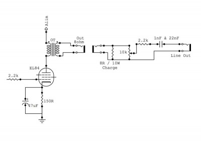

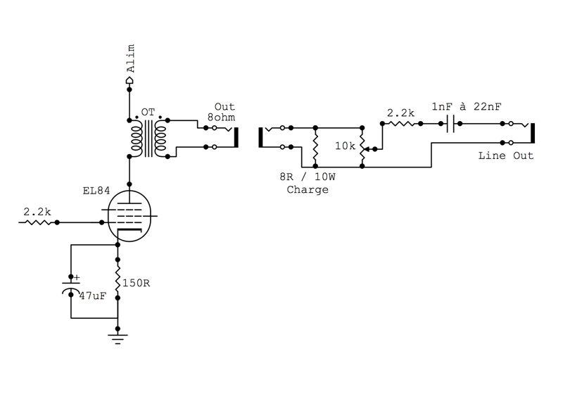

Pas mal, l’idée du return du MG100Dfx
Perso, en m’inspirant de la sortie Line Out optionnelle du G5, je proposerais bien de tester quelque chose dans le genre (cf bout de schéma joint)
Adapter la résistance de charge 8Ω ou 16Ω selon la sortie utilisée, veiller à prendre une résistance d’au moins 10W pour avoir une marge de sécurité
La capa est optionnelle, elle sert à bouffer des basses s’il y en a trop. Sa valeur dépendra également de l’impédance d’entrée du return de la boucle du 100Dfx (ou du module d’amplification qui suit). Si cette impédance d’entrée est par exemple de 1M, avec une capa de 1nF on commencera à atténuer en dessous de 300Hz, avec une capa de 22nF, on laisse tout passer
C’est un schéma de principe, à adapter en montant un prototype ...
D’autres idées sont les bienvenues !
