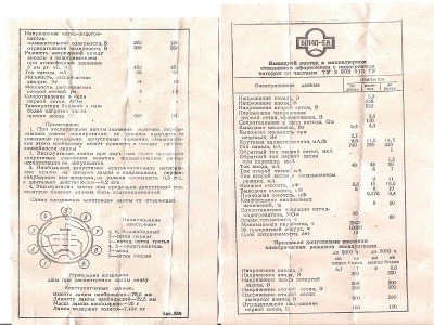

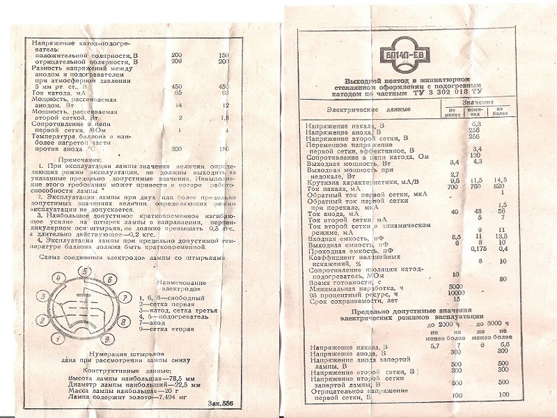

Peavey monte des Sovtek ou des EH d'origine. Pour ce qui est des 6P14P-EV, il me semble qu'elles admettent une plus forte tension d'anode et de g2, mais ne dissipent pas plus de 14W de mémoire.
- Messages : 7456
Re: Peavey and bias ...
Ouaip, Guillaume, ce sont des Sovtek dessus ... les 6P14P-EV, il me semble bien que c’est 14W et 400V aux anodes, bien que je n’ai jamais trouvé de datasheet (peut-être mal cherché)
450V anode et g2, 2 à 2,2W pour g2 (4,4W en crête), 13,5 à 14W pour l'anode.
Pour les datasheet, on peut s'inspirer de celles des 7320 ou E84L : http://frank.pocnet.net/sheets/009/e/E84L.pdf
