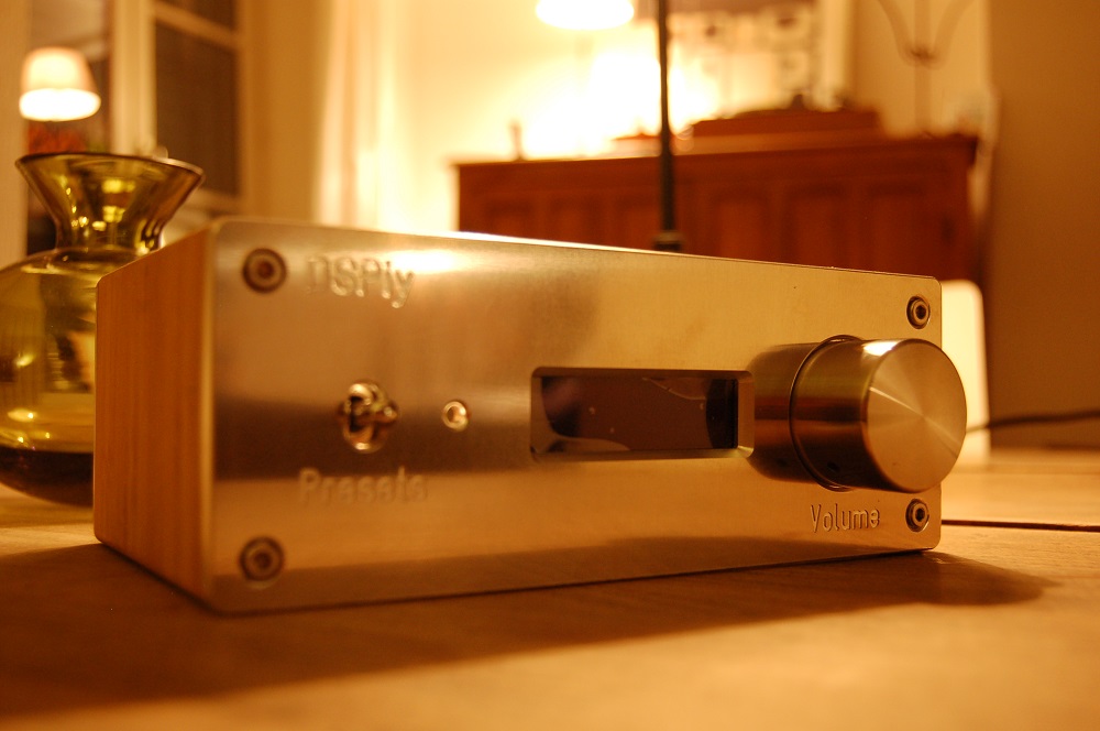

http://img4.hostingpics.net/pics/524159DSC0585.jpg
Je connais schaeffer depuis un moment, et je me demande pourquoi je n'ai pas pensé à eux pour la face de mon préampli ... je vais simuler ça tiens ...
Rien n’empêche de prendre un boitier existant et de ne commander que les faces avant et arrière
http://www.audiophonics.fr/fr/boitiers-diy-c-84.html
L'avantage des Hifi2000 c'est que sur leur site il y a les plans des boitiers :)
D.
