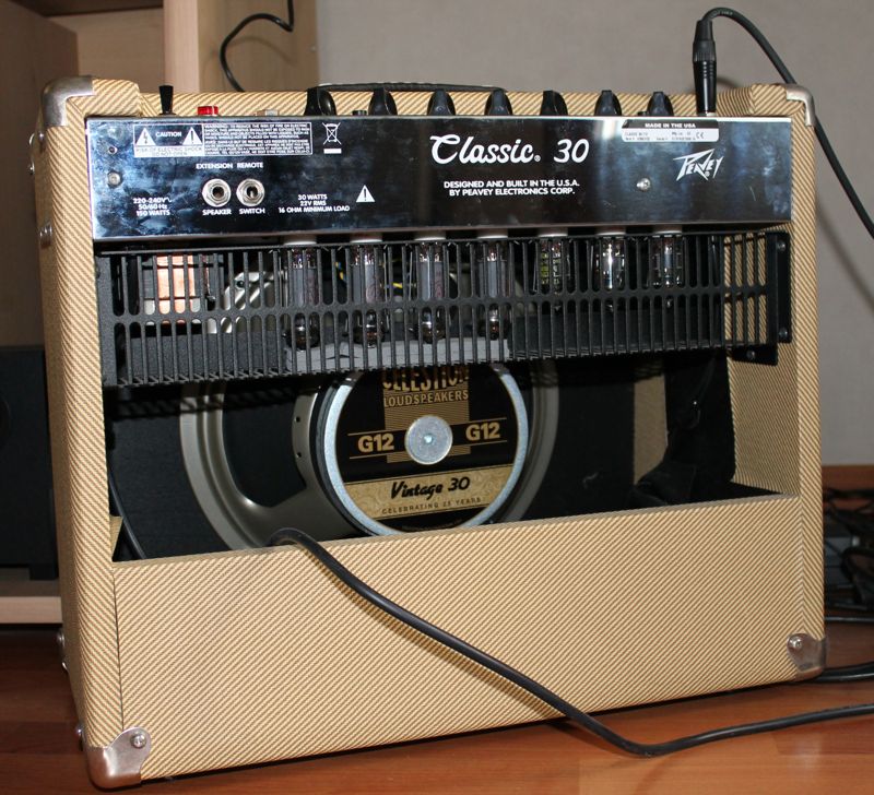

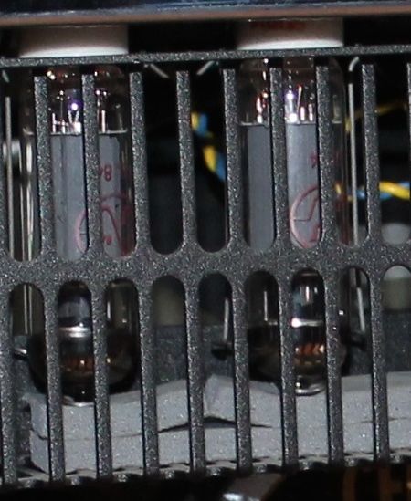

Bref, j’m’a trompé, c’est pas sur Blues Jr, c’est sur Classic 30 qu’on en trouve (cf photos jointes, vue d’ensemble et gros plan)

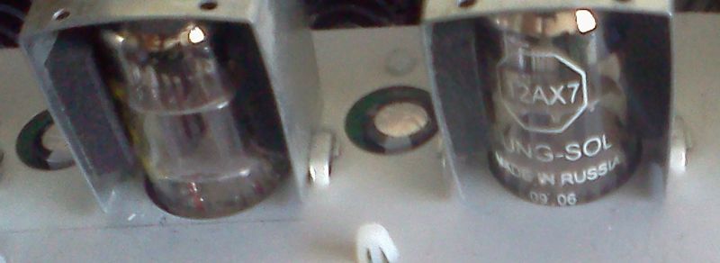

Et sur les lampes de préamp de Engl.
De la mousse à la c*, sauf qu’elle ne fond pas. Hier, j’étais sur un combo dont une lampe de puissance vibre. J’ai ajouté des « 6L6 retainer » + « rubber ring » (désolé, je ne sais pas comment on dit en français : des procédés de maintien de lampe avec couronne en silicone ? Bref ...) J’ai essayé une autre paire de lampes, un poil mieux, mais ça vibre quand même. Ce qui est rageant, c’est qu’il suffit de maintenir un poil (très léger, une caresse d’oiseau) la lampe (avec un chiffon ou un glove EHX) pour que la vibration disparaisse, d’où l’idée de cette mousse ...
