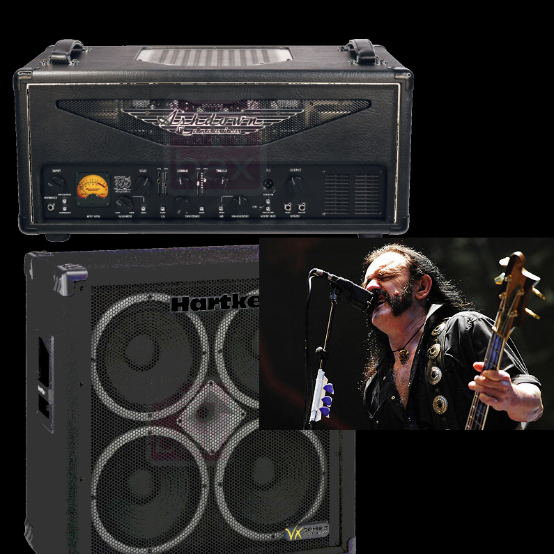

Je suis venu ce soir dans mon quartier à un concert de métalleux. Pour ne pas rater ça je suis venu en avance et je suis content d'être à une
bonne place debout au premier rang quoique...
L'armoire à glace tatouée qui tient la basse est pluggé sur un Ashdown BTA400 de 400 W et l'homme est plutôt du genre Lemmy de Motorhead a jouer avec les potards dans le coin ! L'inquiétude monte d'un cran lorsque je constate que je suis en plein dans l'axe à 2m de ses bouches à feu, à savoir un 4x10" avec 4 HP de 99,1 dBSPL de 100 W chacun 8O .
Question : de combien de mètres dois-je me reculer pour éviter le seuil de la douleur et les dommages inévitables pour mes tympans
1. en théorie ?
2. en pratique ?
C'est parti ! Tous les documents sont autorisés ! :P

Bon, je me lance.
On a quatre hp de 99,1 db SPL, soit en fait une pression acoustique disponible de 10log(4x10^9,91)=105,12dB.
Puisque les hp font 100W, on aura une pression acoustique finale d'environ 124,5dB à 1 mètre (on ajoute 3dB à chaque doublement de la puissance).
On considère que 90 dB est un seuil raisonnable avant la douleur puisqu'il correspond au niveau sonore auquel se déclenche le réflexe stapédien.
Sachant que N2=N1-20log(d2/d1) où
N2 est le niveau sonore à la distance souhaitée (dB),
N1 est le niveau sonore à la distance connue (dB),
d2 est la distance à laquelle on a le niveau sonore N2 (m)
d1 est la distance à laquelle on a le niveau sonore N1 (m),
alors avec N2=90, N1=124,5, et d1=1, on trouve d2=53m environ.
Tu devras donc te reculer, en théorie, de 51m.
En pratique, tu quittes la salle ou tu deviens sourd :mrgreen: .

Tu compliques un peu les choses je trouve Pote Gui ;)
Chaque HP délivre 99dB/W à 1m (je me permet de virer les 0.1dB insignifiants), et il reçoit 100W à restituer... On multiplie la puissance par 100, ce qui fait donc +20dB (puissance x 10 = dB + 10), soit 119dB par HP à 1m.
Comme il y a 4 HP, on rajoute 6dB pour avoir le total, soit 125dB à 1m.
De ta position à 2m du cab, tu prendras donc 119dB dans la face (doublement de la distance = -6dB)
Je ne peux pas répondre au 1, vu qu'il manque le seuil considéré dans l'énoncé :P (le seuil de la douleur est au delà de 120dB, mais les dommages irréversibles peuvent arriver plus tôt, donc quelle valeur prendre ?)
Pour la question 2 par contre, c'est facile : comme tu auras pris soin de t'équiper de bonnes protections auditives qui atténuent d'au moins -20dB sur tout le spectre, tu bouges pas et tu profites du spectacle ;)

A-wai tu es plus près de la vérité mais il y a encore une erreur.
Le seuil de la douleur et des dommages irréversibles est "officiellement" de 120 dB. Prenons donc cette valeur.
Allez on attend voir si on trouve l'erreur et si on peut compléter. :wink:

Je ne sais pas si c'est à ça que tu fais référence, mais j'ai volontairement omis quelque chose dont on a parlé par le passé sur ce forum : le "couplage" acoustique de plusieurs HP dans un baffle fermé, permettant de démultiplier la puissance acoustique délivrée...
N'ayant pas assez d'éléments sur ce point, je ne peux pas affirmer que ce soit un phénomène réel, donc je préfère ne pas en tenir compte ;)
Si c'est bien mon erreur, on aurait alors 12dB de plus, et donc une distance de sécurité à 8m du cab (mais là c'est vraiment un coup au hasard, sans certitude du tout)

En prenant 120dB pour seuil, alors il faut que tu recules de 2 mètres pour passer sous le seuil de douleur. Mais je trouve que ce n'est pas safe, car ton oreille ne tiendra pas tout le concert. C'est pourquoi il m'avait semblé judicieux (pour rester dans le monde réel) de se baser sur 90dB.

Le but était de faire un peu de théorie, donc reprenons ce que dit a-wai qui raisonne en tant que bon guitariste avisé : j'ai une puissance P à disposition. Si au lieu d'attaquer un HP avec , j'en attaque 4, je vais augmenter l'intensité sonore de l'ensemble en répartissant ma puissance sur les 4 , c'est-à-dire en divisant la puissance par 4 sur chacun d'eux. On a parlé de ce problème en effet il y a quelques années sur ce forum mais je m'aperçois que Mathieu à exhumé le topic en le plaçant en tête des articles théorie du site:
http://www.projetg5.com/articles/rendem ... -parallele
J'étais entré dans le détail des paramètres de Thiele-Small des HP car, à l'époque , nous n'étions pas tout à fait documentés comme aujourd'hui. Le problème peut être abordé de manière bien plus simple en adoptant le point de vue des acousticiens pour lesquels les HP sont des sources sonores comme les autres. Ce sera l'occasion de développer pas à pas dans un chapitre complet de théorie toute cette problématique puissance électrique/puissance acoustique.
Pour simplifier pour le moment, lorsque deux sources sonores non correlées émettent , les intensités sonores à un point P (autrement dit ce que l'on perçoit de la source à la distance d) s'ajoutent. Autrement dit si je joue seul avec mon ampli et que mon copain vient me rejoindre avec le sien mais que pour ne pas pertuber les voisins nous descendons la puissance électrique de moitié, les intensités sonores s'additionnent pour donner le même niveau sonore que moi tout seul tout à l'heure . Si en revanche mon copain se met à jouer aussi fort que moi, le niveau sonore augmente de 3 dB ( normal : on fournit deux fois la puissance éléctrique)
Si les deux sources sonores sont correlées ( cas de deux HP en parallèle), ce ne sont plus les intensités sonores qui s'ajoutent mais les pressions acoustiques. J'achète par exemple un Celestion Vintage 30 de rendement 100 dB c'est-à-dire , comme vous le savez bien sûr , que le niveau sonore est de 100 dB à 1 m pour 1 W fourni. Si je décide d'en installer deux, quel sera mon rendement pour 1 W fourni : chacun seul recevant 0,5 W, le niveau baisse de 3 db et passe à 97 dB
mais comme les deux sources sont correlées, les deux HP émettant simultanément, l'ensemble voit son rendement augmenter de 6 dB soit 97 + 6 = 103 dB. Donc lorsque l'on répartit la puissance électrique on gagne 3 dB à chaque fois que l'on double le nombre de HP.
Résultat : si au lieu d'un HP , j'en met 4 dans mon cab , je gagne 6 dB de niveau sonore à puissance électrique constante.
La seule erreur qu'a faite a-wai et qu'il a corrigée, c'est que dans mon énoncé c'est un ampli de 400 W qui est poussé à fond sur 4 HP de 100 W. Donc le calcul est alors quasi juste. On a pour chaque HP 99 db + 20 db ( 100 x 1W) = 119 dB mais comme on a 2 x 2 sources corrélées on a 2 x 6 = 12 dB de niveau sonore en plus , ce qui fait 119 + 12 = 131 dB à 1 m, ce qui fait mal!
L'intensité sonore diminue en fonction du carré de la distance, elle est donc divisée par 4 soit 6 dB chaque fois que l'on double la distance.
Comme je suis à 2 m j'ai 125 dB, en reculant à 4 m j'ai 125 dB - 6dB = 119 dB mais ce n'est pas prudent, je serais plus tranquille à 8 m ( 113 dB tout de même) mais la solution est bien sûr celle que vous donnez : les protections auditives !
