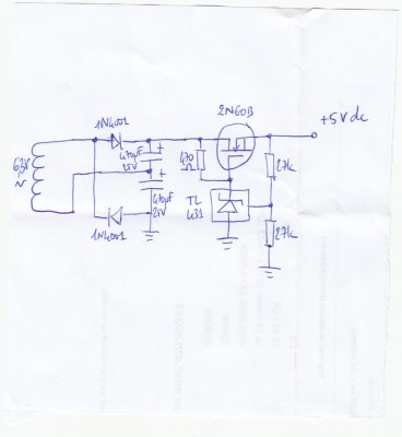

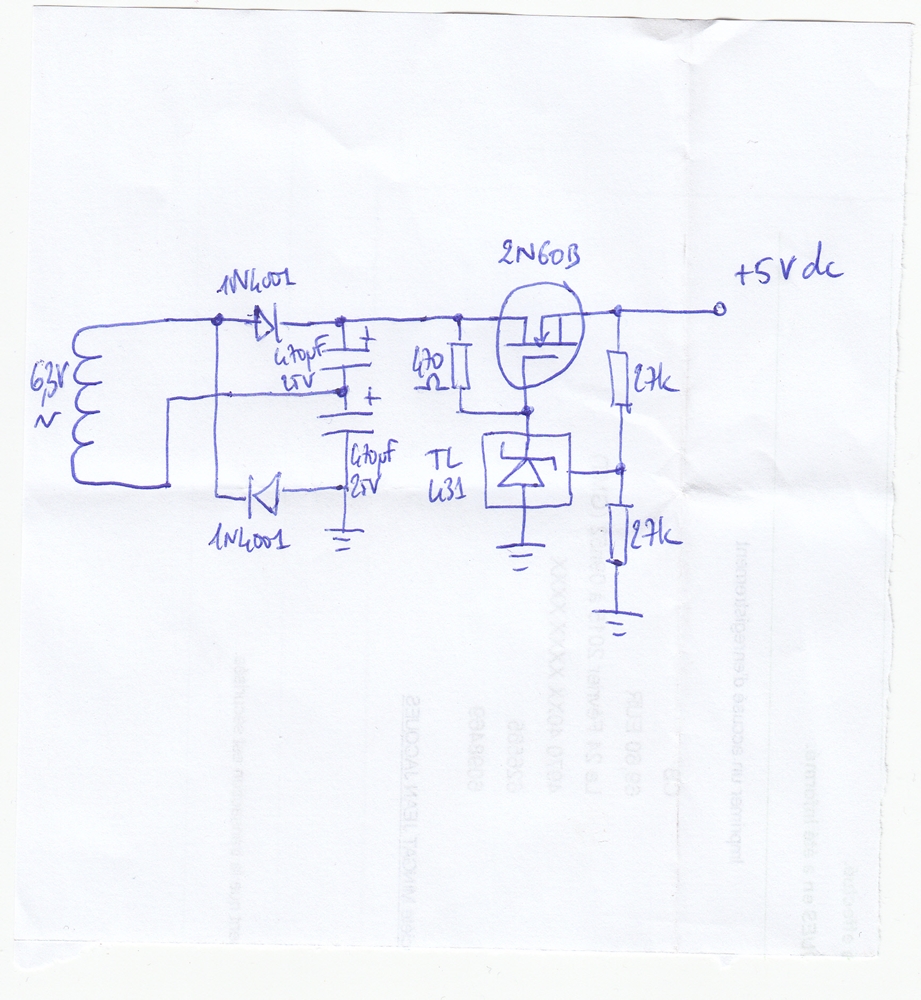

Cela fait quelques jours que je m'escrime sur une alimentation en 5Vdc régulée, et je ne parviens pas à résoudre un problème tout bête : j'obtiens bien mes 5V à vide, mais plus du tout une fois en charge (la charge étant le filament d'une 5V6GT)
J'ai beau me creuser le citron, je ne pige pas...
Si une âme charitable et plus calée que moi voulait bien me filer un tuyau, ce serait chouette.
Le schéma :
