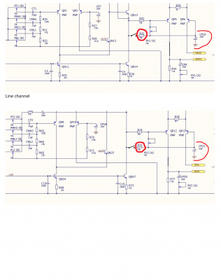

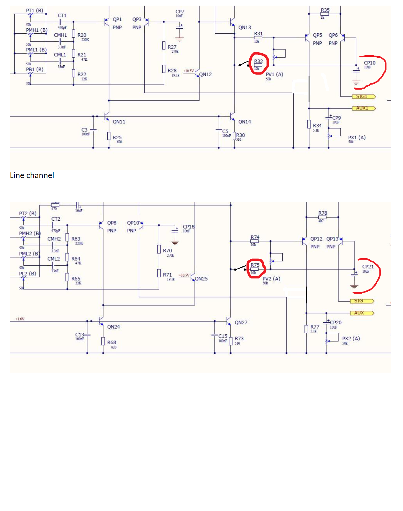

Bon, alors j'aurais besoin d'une confirmation. Voilà : j'ai un pote qui voudrait pouvoir récupérer le signal qui entre sur l'entrée "Mic" au niveau des sorties "Master out" seul, tout en récupérant le signal appliqué à l'entrée "Line" sur le "Send". Bref, la babasse ne permet pas ce genre de chose (c'est un mixer à la base), et il voudrait que je lui modifie pour que cela devienne enfin possible.
J'ai récupéré des bouts de schémas chez Schertler (bien sympas les gars de chez eux soit dit en passant), et je voulais avoir votre avis sur la modif que je pense pouvoir effectuer. Cette modif se veut simple et consisterait en un interrupteur qui remplirait l'office d'un "Mute" sur le chemin du signal allant vers les sorties "Master".
Sur le schéma, il s'agit des résistances R32 pour le canal "Mic" et R75 pour le canal "Line". Je me proposais d'insérer un interrupteur en amont de ces résistances afin d'ouvrir le circuit entre la jonction avec les transistors NPN (QN13 et QN14) et la résistance.
Autre solution envisagée, ouvrir le circuit au niveau du retour à la masse du condensateur CP10 (ou CP21 dans le cas du canal "Line").
J'attends vos avis éclairés sur la question.
Merci!
edit :
Mes solutions proposées plus haut étaient foireuses. Je crois que je n'ai pas bien saisi le montage...
Je ne comprends pas le fonctionnement de la paire de transistorQP5/QP6 ou QP12/QP13 (je suis nul en transistor) :cry: ... Si quelqu'un voulait bien m'éclairer! Ça ressemble à une paire différentielle, mais je ne suis pas sûr de moi et j'aurais besoin de savoir où je peux opérer pour obtenir le résultat recherché.

Ouaip j'ai du mal avec ton schéma je pige pas trop ce que tu veux faire en plus. Je pense que TG sera plus à même de te dépanner.
Re: Schertler "Yellow blender"
Ben je veux juste pouvoir récupérer le signal "AUX" en amont de PV2 (ou PV1). Mais comme c'est pas évident au niveau du pcb, j'avais dans l'idée de "muter" le signal principal ("SIG") afin de l'ôter du mix final sur les sorties "Master".
J'ai soumis le problème sur TG, mais je n'ai pas eu un grand succès pour l'instant...
