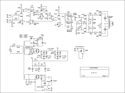

salut,
j'ai presque fini mon ampli en pp 100w avec des kt88 mais j'ai un doute sur 3 résistances sur le schéma ci-joint:
sur l'enroulement en 6.3 V il y a deux résistances de 100 ohms 1% et la résistance de réglage du bias d' 1 ohm en 1%
j'ai donc trouvé des résistances de précisions en 1% mais se sont des 1/4 de watt
en fouinant j'ai trouvé une formule sur l'effet joule :
U²/r
donc 6.3²/100 se qui fait 0.4 w
mais j'ai un doute car je ne parle pas d'intensité et vu la conso des lampes j'arrive a 3.5 A.
sinon j'ai des résistance 100 ohms en 2 watts mais en 5% ?
quelqu'un saurait me dire ?
merci
Re: un doute sur la puissance des resistances
Les R de 100R sont traversées par un courant de 6,3/100=0,063A, soit 63mA. Il te faut prendre des R de 1W pour être tranquille au vu des 0,4W consommés, bien que des 1/2W tiendraient le coup aussi au minimum.
Le but étant d'équilibrer la tension de chauffage, il faut que tes 2 R soient de la même valeur idéalement. Donc peu importe la tolérance, si tu arrives à apparier 2 R de 100R quelconques.

garren28 a écrit :en fouinant j'ai trouvé une formule sur l'effet joule :
U²/r
+1 aussi :) J'ai un ampli sur l'établi dont ces résistances ont cramées parce qu'elles étaient trop petites niveau puissance. J'ai calé des 1W, elles ne bougeront pas!
Concernant la formule, elle est juste. U = R*I, or P = U*I. De là tu peux calculer la puissance dissipée par P = R*I² ou P = U²/R
Regardes comment sont montées ces résistances de 100R: Elles sont en parallèle du transformateur. Si elles étaient en série, elles seraient traversées par le courant des tubes en effet, mais là non, elles ne voient que le 6.3V du transfo (chaque résistance voit d'ailleurs la moitié de cette tension si je ne me trompe pas ;) ) Imagines toi des tuyaux d'eau ça t'aidera ;)

sinon pour la résistance du bias une 1/4 de watt suffit ou il y a un risque ?
Myn Donos
Messages : 674
Même punition: dans quelles conditions est elle utilisée? En répondant à la question tu vas vite trouver la solution ;)
Mais pour celle là, prends une bonne marge quand même, si elle flambe, les tubes ne laisseront plus passer de courant :)

dans le doute j'ai installé une 2 watt mais elle a une tolérance de 5%
merci
Messages : 7497
Pas de souci pour la tolérance de 5%
La dispersion des tubes doit être > à 5%, de toute ... (jamais mesuré, mais ça doit faire peur)
