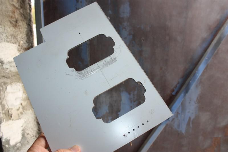

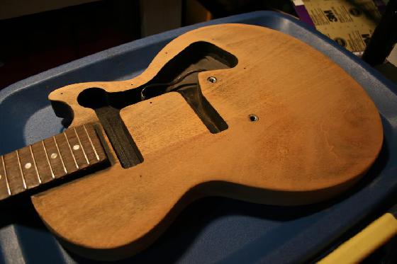

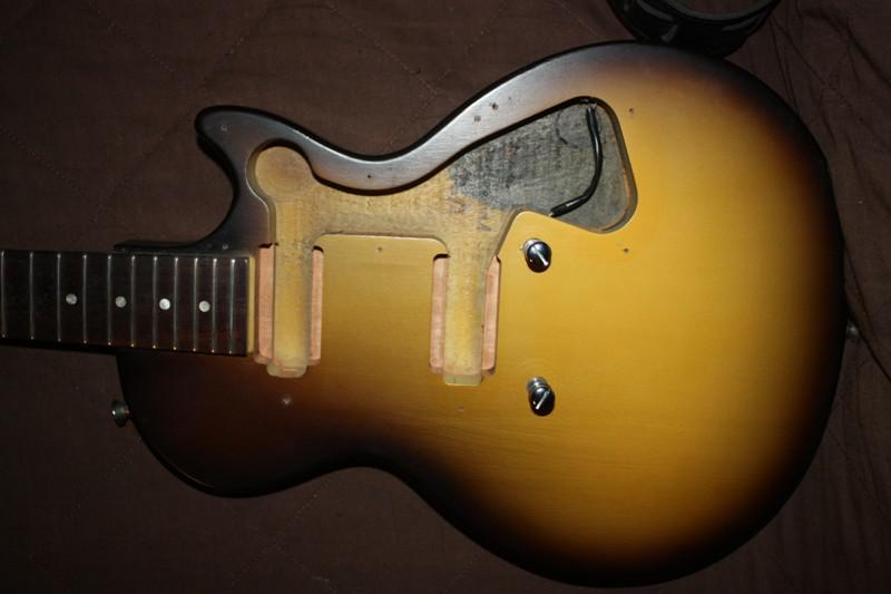

depuis quelques années j'ai un set de micros P90 benetti qui attendaient d'être montés sur ma melody maker! le problème c'est que la mélody à deux simples (pas mauvais au demeurant) mais que les défonces de micro ne permettent pas d'un mettre des HB.
il a fallu jouer de la défonceuse sur la gibson :? j'avais un peu les boules de faire une connerie, de mettre un coup de travers en ratant le gabarit par exemple mais finalement l'opération s'est bien passée :D
avant le type de défonce de ces grattes
après passage à la défonceuse il y a 1mm de marge autour du micro

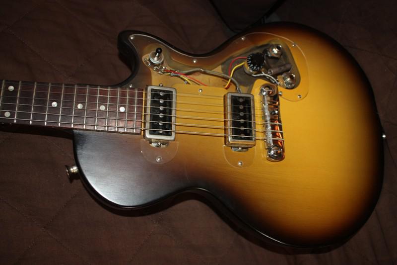

et on rhabille tout avec un pickguard transparent comme sur ma chère kawai KS11. c'est pas génial avec les fils apparents donc je vais lui en refaire un noir ou mettre un cache noir calqué sur les défonces.
au passage j'ai niké le potard de tone en essayant d'enlever le bouton, l'axe est venu avec 8O

j'avais le gabarit sur la table pour éviter les rayures avec la semelle de la défonceuse.
comme il y a un pré-trou ça se passe en douceur. le moment le plus risqué à la défonceuse c'est le début, pour creuser le premier trou. elle peut se mettre à "courir" sur la fraise

j'ai utilisé une fraise droite de 6mm. j'avais fait le gabarit sur commande numérique en fonction de l'écart de diamètre entre le guide (20mm) et la fraise. et j'ai fait 2 passes d'un cm d'épaisseur environ pour avoir la profondeur.
