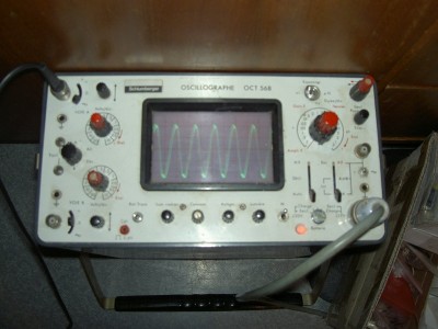

la bande passante allouer pour 8 W est de 100 Hertz a 17 Khz ( mon géné BF délire en dessous et au dessus
malgré tout , ce tube me semble pas trop mauvais , faut quand même - 41 V en G1 sur chaque tube via les OPT de 3.5 K / 4 - 8 - 16 Ohms , pas de " Feedback " .
