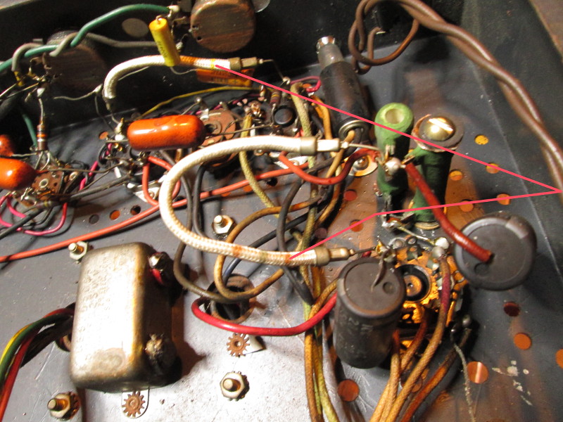

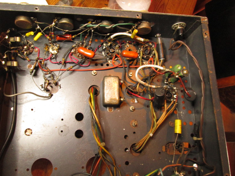

Je me fais rare ces temps-ci sur PG5 ... Cependant, un ami harmoniciste m'a confié un ampli PA Masco qui affiche un certain age, en vu de lui convertir l'alim de 110 en 220V, et de le securiser ... En effet, il m'a signalé, qu'après avoir subi la chaleur d'un incendie, l'engin fonctionne tjs, mais occasionne des "chataignes" par le chassis à un utilisateur trop peu prudent ...
N'ayant pu degotter le moindre schéma de cette bestiole, je me suis attaqué a relever celui-ci, mais me trouve confronté à un soucis d'identification de certains composants ...
Voici des photos de l'objet en question :
Vue d'ensemble Les "composants" qui me posent problème, sont ces "liaisons" qui ressemblent à du cable blindé mais qui n'en sont peut-être pas ... Quelqu'un aurait-il une idée ?

Ouhla ! Pas d'idée, non ... as-tu essayé de dessouder pour voir de plus près / tester au multimètre ?

Un raccord de pompe à vélo pour regonfler les capas ????

ne serait ce pas un cordon chauffant avec une gaine en amainte pour dissiper de la chaleur (je vois qu'il est relié à une résistance vitrifiée)
voir par ici: http://radioman64.e-monsite.com/pages/d ... ffant.html

C'est vrai que le coup du cordon chauffant est a envisager, vu qu'il a certainement subi déjà quelques interventions de "rajeunissement" ... Ce qui m'incite à penser ca, c'est la gueule des capas qui semblent de facture "moderne", par rapport à ce qu'on pouvait trouver dans ce genre de vieux coucous, ainsi que la self de filtrage ( à gauche du "cordon chauffant" du premier plan ) qui, visiblement, n'est connectée nulle part ...
Je pensais d'ailleurs que ce dernier venait la remplacer en tête du filtrage d'alim ...
Mais comme je suis sûr de rien, j'ai posé ma question ici, en espérant que l'un ou l'une d'entre vous ayez déjà vu ce genre de truc ( notament parmi ceux qui mettent leurs mimines dans les vieilleries ) ...
Pour les mesures au multimetre, la resistance est infinie, par contre ca me donne 0,06 mH en Inductance, et 10µF pour la capacité ... Une mesure de resistance après coup, me donne -2Mohm ( ou quelque chose d'approchant ), un autre fois, -8Mohm ... Je pencherais donc pour une forme de capacité, vu qu'un court circuit à ses bornes redonne une mesure de resistance infinie ...
Bon, je vais qd même contacter le gars de ton lien, Bilbo ...
EDIT : Après une petite 15zaine d'attente, le lien de Bilbo a répondu : il s'agirait en l'occurence de resistances de puissance, "fire proof" selon ses dires ... Donc si un jour vous trouvez ça dans un montage, cherchez plus ! Par contre ce qui est bizarre, c'est qu'avec le plus gros calibre sur le multimètre, j'ai rien, alors que le bazar est cense fonctionner correctement ( mis à part le défaut d'isolation et l'alim en 110V ) ...

Bon, si l'ampli, bien que dangereux, fonctionne encore et vu que ça se situe au niveau de l'alim, tu pourrais brancher l'ampli, relever les tensions au sein de l'alim et repartir sur une alim un poil plus classique CRC, non ?
