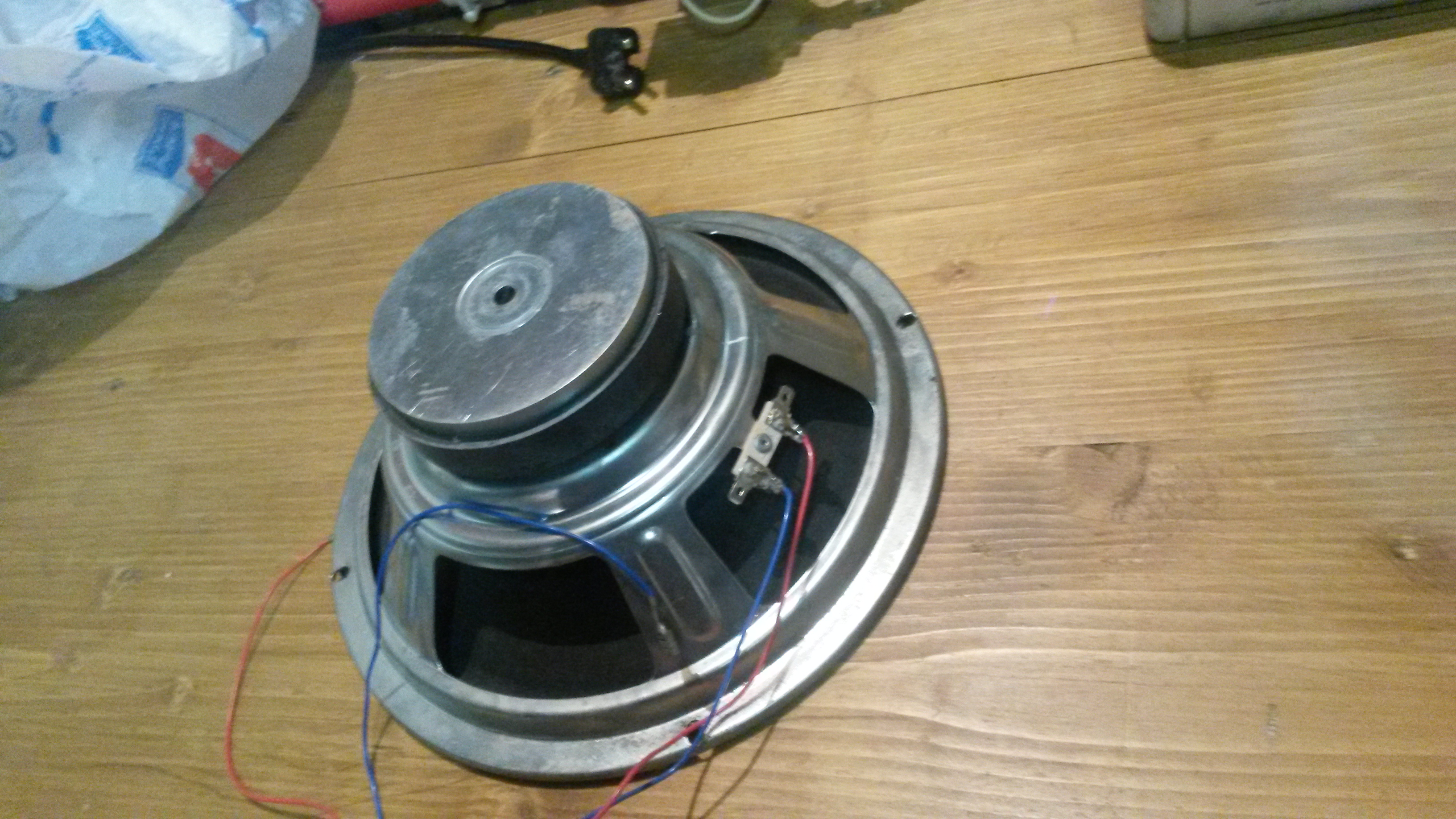

J'ai une première petite question ou confirmation, j'ai récupéré un HP sur un vieux Laney linebreaker ou il n'y a rien écrit, il me semble que j'ai lu dans un sujet que l'on pouvait avoir un ordre d'idée en lisant directement la valeur aux bornes du hp, et j'ai donc relevé 6,6 Ohms, cela serais donc un 8 Ohms?

Bravo et bon courage pour ton projet. Te souviens-tu quel était le modèle de ce vieux Laney Linebacker ? Il y a eu beaucoup de versions. Certains modèles ont eu des HP 12" Fane guitare. D'autres modèles étaient typés pour la basse, avec des combos équipés en 15". D'autres encores (rares) étaient équipés de HP 10" HH 'white back" guitare excellents.
Une petite photo du HP ?

]Salut et merci pour les encouragements et les conseils,
c'est un linebacker 30 reverb, avec un 10".
