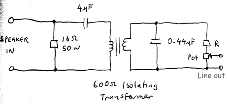

pour la sotie de simul HP voici un petit schema pratique et efficace si ce n'est qu'il faut faire l'accordage soit meme
d'abord la résistance d'entrée est a faire correspondre a l'impédance de ton HP. et si tu laisse la résisttance ce filtre n'est a connecter que lorsque le HP est débranché, sinon il n'y a pas besoin de résistance c'est le HP qui en joue le role.
ensuite j'ai pris un transfo 110/9V 3VA mais tu peux trés bien prendre n'importe quoi de 1 a 5 VA en 220V avec une tension de sortie assez importance (mini 9V).
apres tu mets un potard en sortie (genre 10k a 47k et tu teste différentes capa a la place de 0.44µ pour avoir les aigus a ton gout, pas trop brillants, pas trop étouffés.
apres tu rajoute la capa de 4µ et tu testes différents valeurs pour avoir les basses a ton gout (pas trop boomy, ni trop seches).
pis c'est fini! il te faut juste un arsenal de capas de différentes valeurs pour pouvoir ajuster le son.
Sympa, ce montage. Tu n'as pas parlé de la résistance en série avec le potar ... ?
charpy
Messages : 3516
Localisation : La Rochelle 17
Message non lu par charpy »
R sert surtout dans le cas du montage proposé, donc avec un transfo de rapport 1 : 1 et 16ohm de charge. dans ce cas la tension peut etre assez élevée au secondaire donc dépasser largement un niveau de ligne (env. 2V) mais si on prend un transfo réducteur de tension genre 220/12V il n'y a pas besoin d'atténuer le signal c'est le transfo qui s'en charge.
par contre la valeur de la capa au secondaire est beaucoup plus grosse que celle indiquée genre 22µ a cause du rapport de transformation.
Oki, c'est clair. As-tu comparé le son avec un simul HP genre avec AOP ?
Ouep, je reste toujours dubutatif quant à l'emploi d'un transfo d'alim comme transfo audio, mais il faudrait que je teste.
Pourquoi ne pas utiliser des petits transfos de ligne prévus à cet effet?
