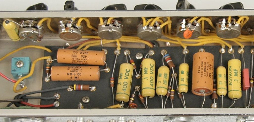

Il me semble me souvenir que j'avais observé que le câblage de la présence sur ce modèle était erroné; ou plutôt, ce qui est sur le schéma, ce n'est pas ce qui est câblé en réalité. Je te mets la photo du câblage dans un modèle original, et tu pourras comparer : on voit une résistance de 4k7 qui n'est pas mentionnée sur le schéma du 5F6-A et le condo de 100n est monté différemment. En fait, il semblerait que le câblage de ce potar corresponde plutôt au schéma du modèle suivant, le 6G6.

Effectivement : y a une légère différence de cablage ... Sur le schéma 5F6-A, le condo de 100n est situé entre le point milieu et la jonction masse/broche 1 du potar . Peut-être ce modèle est-il l'un des derniers de la série et a-t-il bénéficié d'une améliration portée ensuite sur le 6G6 ?
Je viens donc de faire la modif : aucun resultat ...
