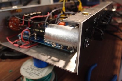

L'idée du boitier de transfo est très intéressante, merci Carole, et j'en avais justement un sous la main... Mais au niveau des dimensions ça coince un peu (n'englobe pas tout le connecteur), même si ça fonctionne très bien !
Du coup ça m'a donné une idée : le blindage de tube noval :)
En pliant les pattes du connecteur ça rentre nickel, et il y a une petite fente pour passer les cables côté chassis !

Bon, sinon il y a aussi la méthode Vox avec une simple plaque en alu devant les jacks d'entrée : http://website.lineone.net/~m0dzo/AC15Chassis.JPG

Yep, ça marche parfaitement bien !

Cool, c'est bien la première fois qu'un blindage noval blinde quelque chose (dans mon expérience perso :mrgreen: )
Tu le fais tenir comment ? (bon à savoir au cas où ...)
Messages : 2735
Re: Où trouver/fabriquer un capot métallique ?
J'imagine que ça dépend de la puissance des parasites, là ça reste léger ;)
Pour l'instant c'est juste enfiché sur le jack, mais je pense y mettre quelques points de super glue aux points de contact avec le chassis (ça devrait bien tenir, et ça peut s'enlever au fer à souder)
