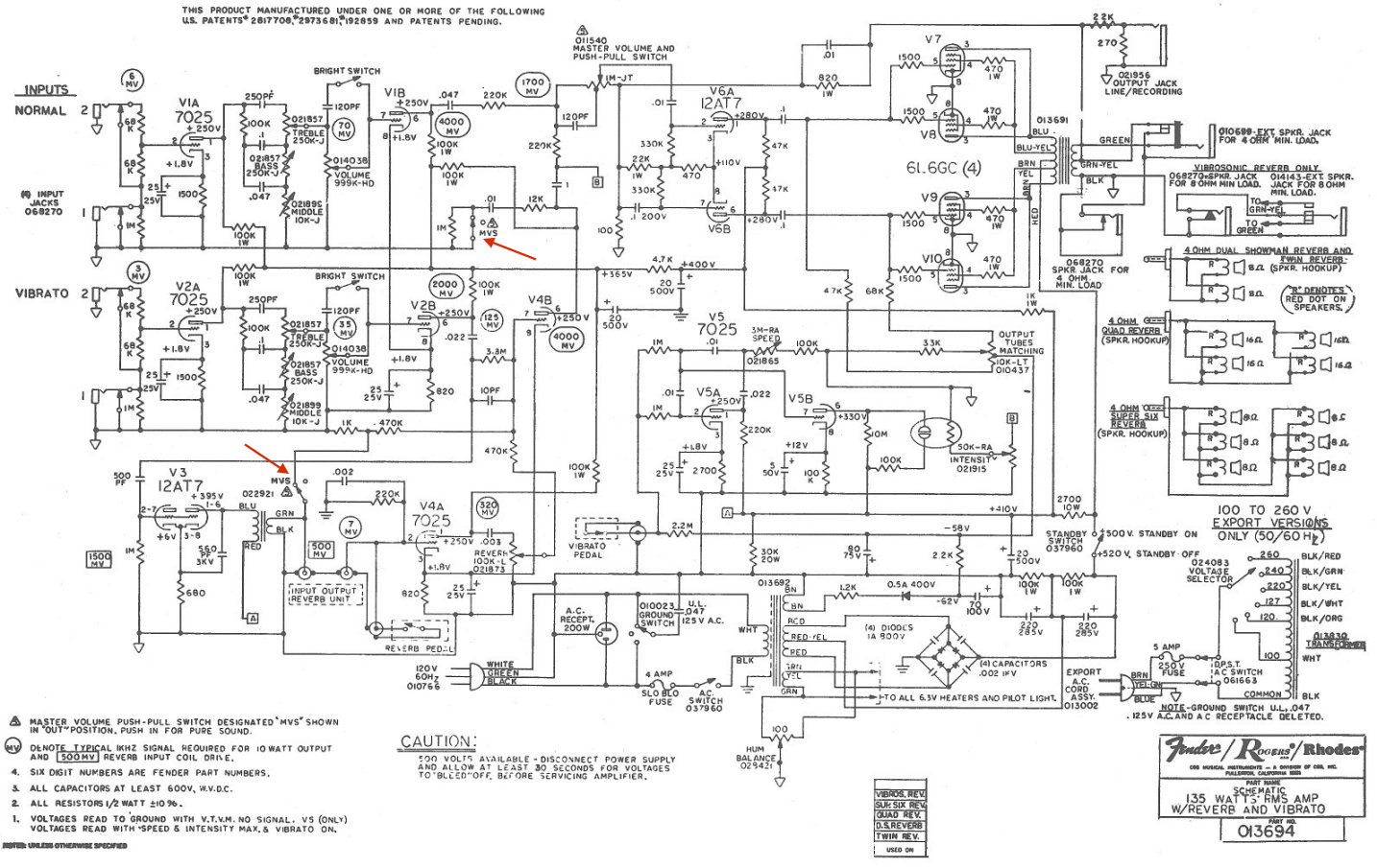

La question est que je ne comprends pas bien comment il fonctionne, ce MV :oops: (cf schéma, image un peu "grosse" pour le forum, là : http://www.it11audio.com/wp-content/upl ... _schem.png)
J'ai repéré sur le schéma les 2 interrupteurs par des flèches rouges ...
J'ai testé à l'ohmmètre les interrupteurs du MV sur l'ampli révisé (et que j'aime bien) : en position Pull (tiré), on a ce boost/crunch, plus de gniaque dans les aigus, et les interrupteurs sont fermés / passant ; quand je regarde le schéma, après V4B, je ne comprends pas comment en fermant l'interrupteur, on a plus de gain (ou alors, je me suis planté sur ma mesure ouvert / fermé)
Je ne comprends pas la mention en bas à gauche sur le schéma : "Master Volume Push Pull switch designated MVS shown in "out" position" : ça veut dire en mode "clean" ou "crunch" ?
Et enfin, je ne comprends pas du tout l'action de l'autre interrupteur (le potard est DPST) au niveau de la reverb, après le transfo de reverb : ça coupe la reverb ? (comme un idiot, j'avoue ne plus me souvenir ce que ça faisait sur le Twin révisé ...)

Pour ce qui est du "out" position, la réponse est dans la suite du texte : "push in for pure sound". Donc, le "out" position, c'est lorsque le bouton est tiré, celle que tu aimes donc.
Perso, je ne pige pas non plus l'action électronique du switch au niveau de la reverb. En revanche, pour l'autre partie, ça ressemble à un correcteur de tonalité qui bypasse une R de 1M ou pas avec comme conséquence plus ou moins d'aigu. Dans la position du schéma, tu as moins d'aigus ce qui viendrait corroborer tes impressions. La partie du switch place une résistance de 1k en parallèle de la bobine du transducteur du tank de reverb. Ça change peut-être l'impédance reflétée au primaire du transfo drivant la reverb??

Si j'ai tout compris, cette position disto injecte une partie du signal d'alimentation du tank de réverbération dans V4b. Il est donc assez puissant avec les deux triodes de la 12AT7 en //. En même temps le deuxième switch court-circuite un 1M ohm, ça doit en effet jouer sur l'EQ
