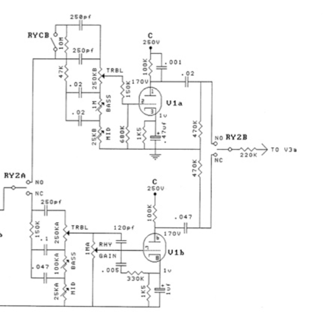

Par ailleurs, j'ai noté que le TS du canal crunch ne sert pas à grand chose (un peu comme sur les Marshall MV genre 2203), alors que le TS du clean est beaucoup plus efficace, ce que l'on retrouve souvent en fait sur les amplis 2 canaux avec TS séparés (et la difficulté pour un mono canal de superbement sonner en clean et en crunch poussé avec un seul TS et un seul filtrage des fréquences par capas de cathode et/ou de couplage, merci cap'tain Obvious
(Partie haute : TS crunch, partie basse : TS clean)
