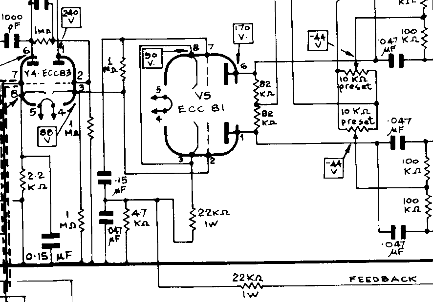

Coté anodes, les r font 83k, la r entre les cathode fait 1M, celle de 22K en fait 27, et celle de 4,7k ou 47K? je ne lis pas très bien sur le schéma, mais ça devrait être plutôt 4,7K à votre avis?
Je mesure les tension DC demain.
Re: Sound City SC200
Pour moi, c'est 47k sur le schéma; mais il semblerait plus logique que ce soit 4k7... Qui plus est, cette valeur est de 2k2 sur d'autres amplis de la même marque, donc bon.

PI : K8=K3: 165 v (90v sur le schema...) A6 224v (170v sur le schéma) A1 170v G2 165V G7 114v . Le PI est couplé en direct avec un CF, les tensions sont aussi fantaisistes par rapport au schéma: K3 165v (qu'on retrouve donc sur les G du PI) G2 163v A1 210v
J'ai remplacé la Rk du CF qui était coupée, les autres R testées semblent dans les clous... Je ne comprend donc pas trop la valeur de ces tensions.
Ne devrais-je pas mettre ces infos sous le schéma? :roll:
Je pense qu'il faudrait mesurer les tensions de l'alimentation pour commencer. Puis faire un relevé complet des tensions du reste du circuit. Idéalement, il faudrait les placer sur le schéma, c'est plus pratique. On y verra peut-être plus clair ensuite...

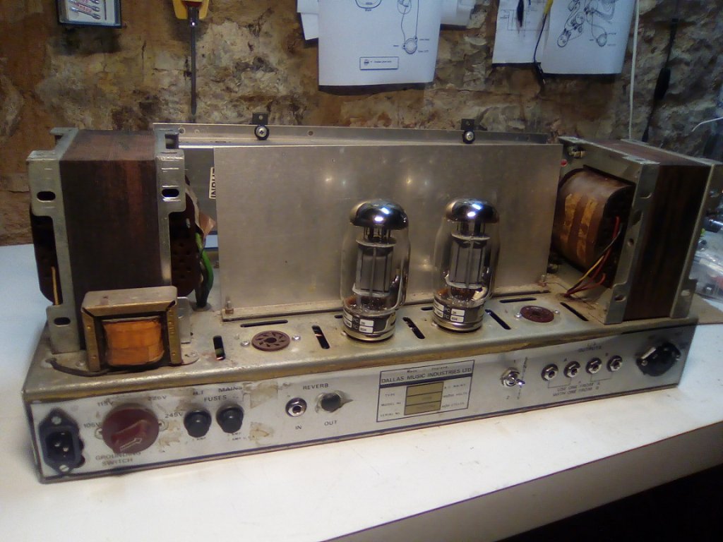

Une photo de la bête.

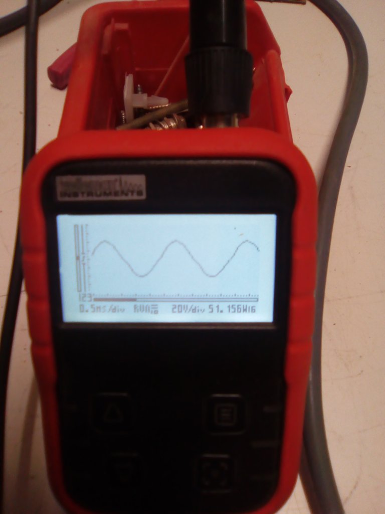

En creusant encore un peu plus, j'ai encore trouvé une R coupée,qui référence la grille du CF à la masse. une fois remplacée, ça va beaucoup mieux, vous imaginez. j'ai essayé de mettre aussi une photo de mon magnifique oscillo qui affiche la puissance sur la r de charge, mais ça bug... Et comme je veu pas prendre un tir des modos, pas de double post. Je vais attendre qu'on me réponde :lol: :lol:
