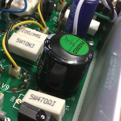

Hello there,
En général, quand je croise un condensateur qui a cette tête (gonflé sur le dessus), je me dis que ce n'est pas bon et je le change. Ce matin, je suis pris d'un doute : "ai-je raison ?" ("Am I Stupid ?" comme dirait l'avatar de notre Pote Gui)
Bref, ça pue, ou bien il y a des fabricants de condos qui trouvent super joli de mettre un dôme au dessus de leurs capas ? :mrgreen:
Merci pour vos retours !

Perso j'en ai déjà croisé plusieurs qui avaient cette forme là. 220µF/450V c'est quand même déjà une grosse capa, donc je m'affolerais pas, surtout si l'ampli fonctionne.

Gonflé à bloc le pépère ! A changer sans hésitation ! Il doit fuir un max et pomper sur la HT.... Il chauffe en fonctionnement ? Si oui c'est très mauvais signe, fuite énorme !
Re: Question existentielle (voire stupide ?) Capa !
Faudrait mesurer son ESR pour voir...

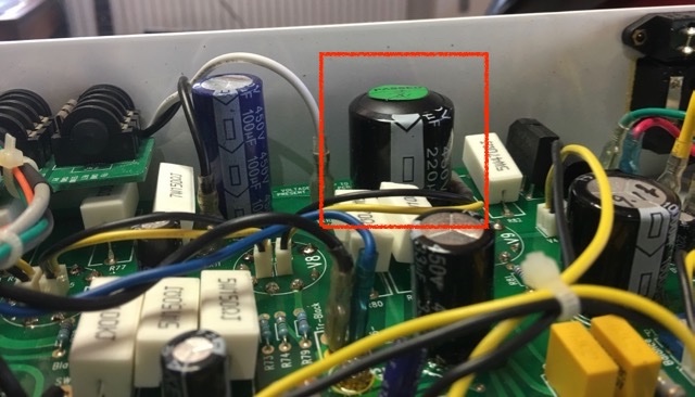

C'est vrai qu'il est bombé, mais j'en ai déjà vu qui avait cette forme là, sans pour autant qu'il soit défectueux, après mieux vaut peut-être le changer vu les soucis de l'ampli.
J'ai trouvé un 220µF/450V qui ressemble un peu (en moins bombé c'est vrai) :

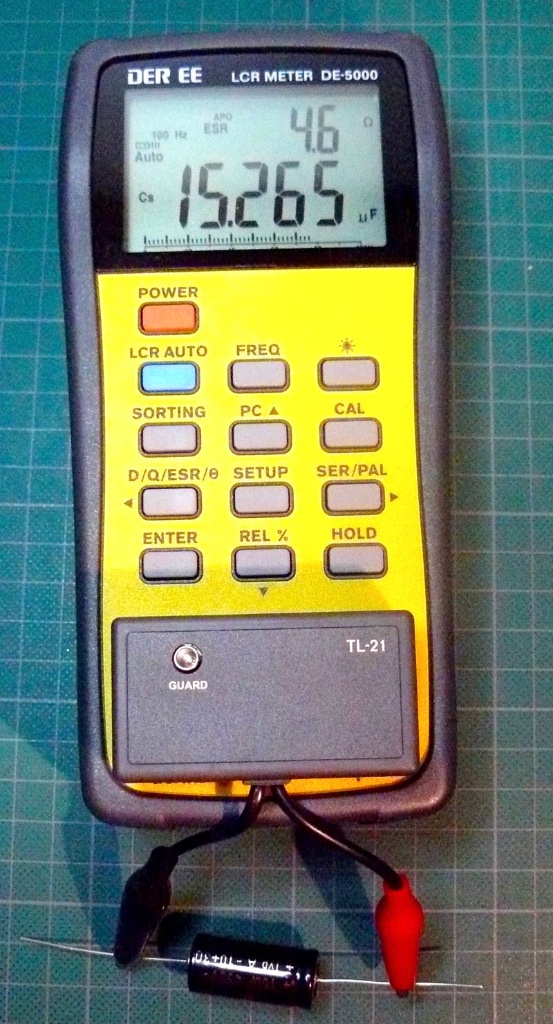

Je le mesurerai juste "pour faire progresser la science", mais j'ai déjà mesuré des capas qui commençaient à fuir (typique des Hiwatt des '70s, je ne sais pas pourquoi) et mon pont LCR les trouvait nickel (j'aurai préféré objectiver par la mesure mais bon ...)

Tu en as un, Guillaume ? Si oui, je pourrais à l'occasion t'envoyer une capa super douteuse mais qui passe le test de mon LCR et tu me diras que ce raconte l'Atlas ...
Perso, j'ai celui-là qui me semblait pas mal au niveau des specs quand je l'ai acheté : effectivement, parfois, il m'indique que le condo est vraiment naze en termes de capacité, mais souvent un condo à "sale gueule" passe les tests "valeur capa / ESR" sans prob (ce qui est peut-être normal : nous ne sommes pas dans Minority Report où l'appareil détecte que le condo va péter dans les 6 mois ;-) ) ; je m'étais amusé à souder en série ou // des résistances avec la capa testée et le pont LCR détectait bien ...
(et tiens, je suis prêt à prendre le pari que mon condo tout bombé sera électriquement bon ... saleté : faudrait tester à 400V et non avec une p'tite pile de 9V)
