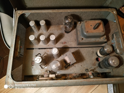

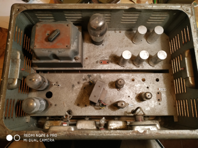

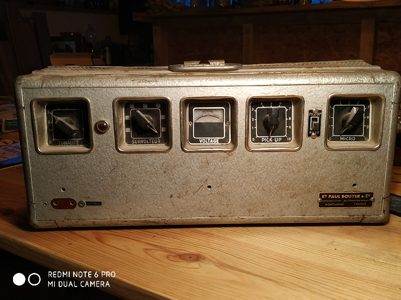

Alors, qu'est ce que je pourrais tirer de sur mes étagères ?

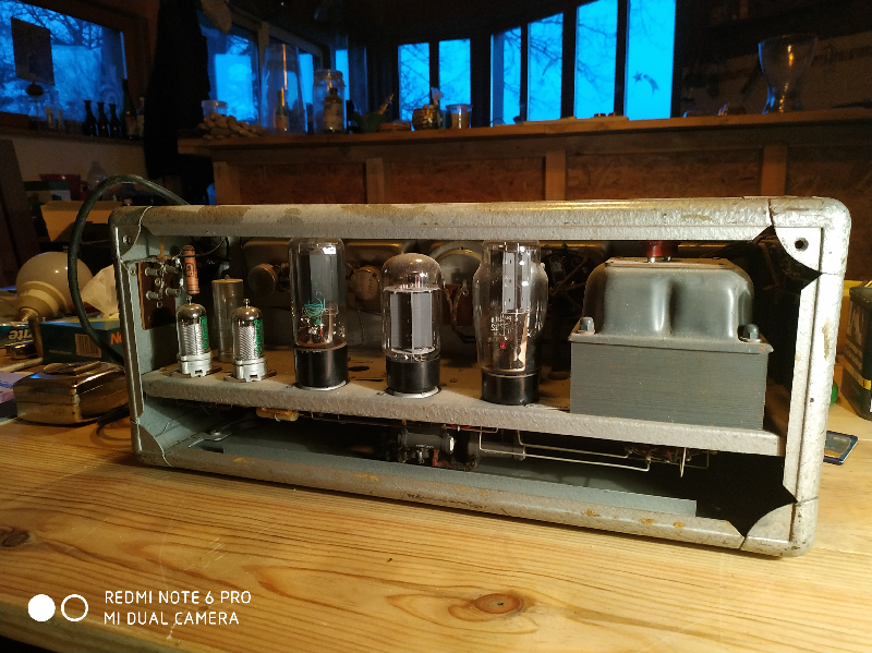

Aller, pèle mêle... Un akai 70's, une yamaha em 300, quelques grattes, effets, claviers, un cube chorus 80's, un St 20 et...
Tout au fond, sous la poussière un sonore 30 et St 30...
Pour auncuns des trois je n'ai trouvé de schémas correspondants. Approchants oui !
Petite histoire des protagonistes.
Le Sonor 30 1955 à peu près (lier à la conception la plus ancienne en référence.)
Série 511 n° 48
Tubes 6J5/6F5/6N7 5Z3 PP 6L6
Le St 30 59?
Serie 271 n°19
Tube EF40/EF40/12Ax7 5Z3 PP 6L6.
Le St 20 57
Série 205 n°151
Tubes EF40/EF40/EF40/ 5YZG3 PP 6L6

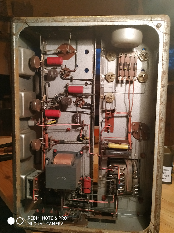

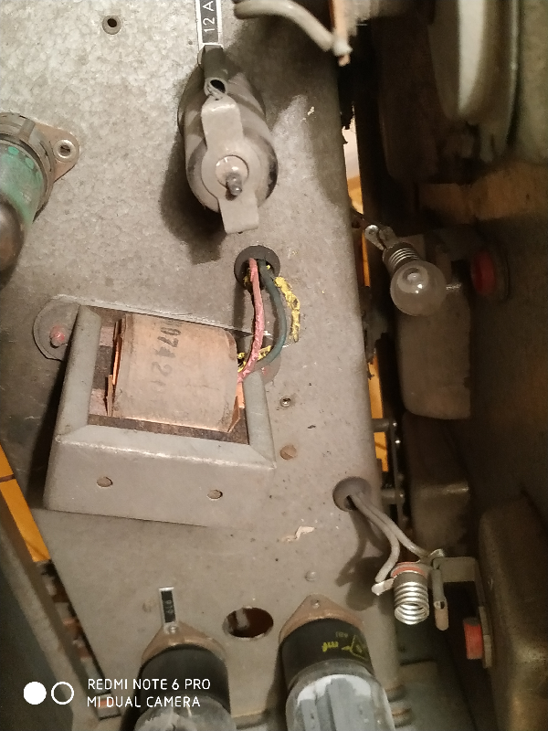

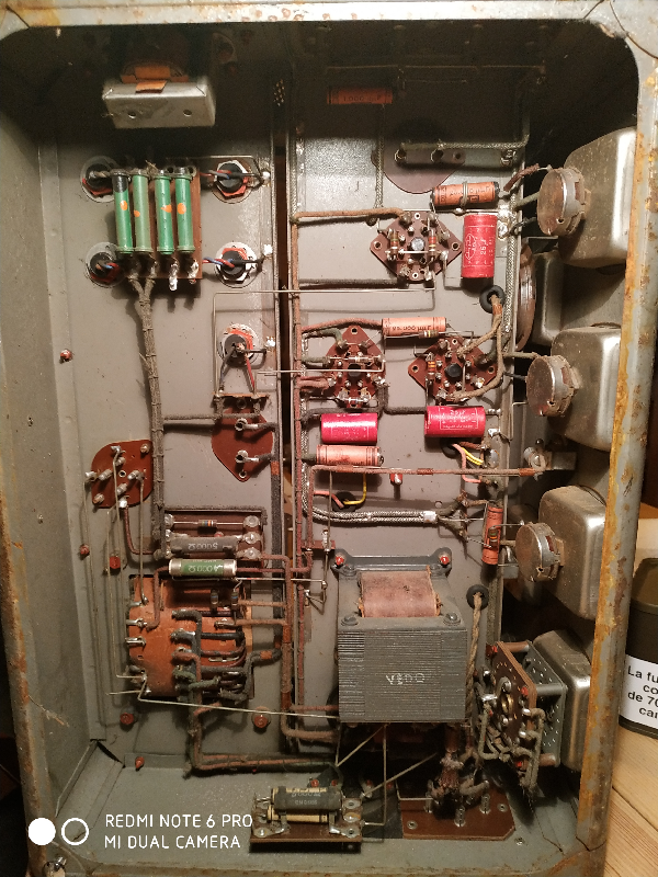

Les deux 30 sont dans leur jus, non testés, le Sonor est censé être fonctionnel. Le St 30 non, à l'achat la self semblait attaquée. Le St 20 est parfaitement fonctionnel mais non "normalisé", impressionnant en clair beaucoup de head room(ef40) et cru ch sur l'autre canal.
Quelques photos...
La self
La self
Ma réflexion,
Normaliser le St 20, et recabler le St 30 en Bassman 59/ jtm 45 like. En gardant mes ef40 qui sont très proches des ef86 et la 12Ax7 ainsi que la 5z3 en redresseuse.
Pour les composants un maximum de recup... Donc tests...
Je dispose de quelques compétences... Électricité (obtenu le consul suite à la construction intégrale de mon home), travail du bois, métal, meca... D'une bonne doc, compréhension du principe de l'amplification par lampes.
Je me tournerais donc vers vous pour valider mes options et calculs.

Vérifie en relevant le câblage, mais la plupart du temps Bouyer utilise les EFxx montées en triode ! Si les amplis n'ont pas été branchés pendant des (dizaines) années, les chimiques seront certainement secs... Mais il y a de quoi faire !

@Rimlock mon st30 est monté il me semble comme les modèles avec ef86 en entrées et sortie de preamp avec la 12ax7 intercalée entre les ef. Je possède une version sûrement modifiée puisque montée avec deux ef40. Qui si je me gourroisse pas les ancêtres des 86.
Je note une certaine différence dans la façon de driver les 6l6 entre Leo et Paul...
Sur le bouyer il y a une self entre le preamp et le push...
@bilbo il semblerait que nous soyons voisins 😉
Je travaille sur le tracé du schéma du bassman, ensuite j'attaque les calculs...
Je vous soumettrai mes avancées...
Belle journée à tous.

Oui, les séries 4x sont avant les série 8x... Les 4x c'est du..... rimlock :banane:
Non ! Pas une self, un transfo driver ! il y a un point milieu coté 6L6 donc deux demi-enroulements symétriques pour créer le déphasage.
le ST30 Sonor :
http://tsfsepelliere44.e-monsite.com/pa ... sonor.html
Le ST30 en EF86 :
viewtopic.php?t=1658
Le ST20 aussi en EF86 :
viewtopic.php?t=779

Le rimlock est un format de culot octal de tube tel que le EF40, muni d'un ergot qui permet de verrouiller le tube dans son embase.
