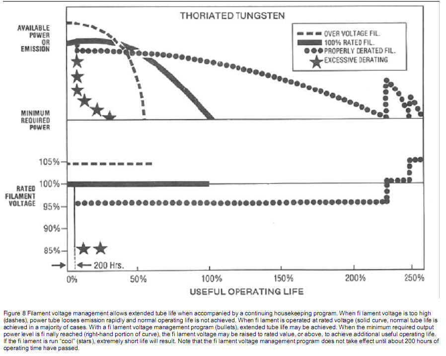

J'ai aussi le souvenir (mais impossible de remettre la main dessus) d'un graphique montrant la durée de vie des tubes en fonction de la tension de chauffage : ça grimpe légèrement jusqu'à la tension nominale, et ça se casse la gueule très vite au-delà de +5%.
Bref, tant qu'on est (légèrement) plus bas, pas de soucis ;)

Est-ce le graphique dont tu parle a-wai.. Sinon il démontre bien ce qu'on raconte à propos d'une sous alimentation exagérée des filaments. On dit que ça peut causer l'empoisonnement (ou l'éclaboussement) prématuré de la cathode, j'aurais aimé constater ce fait par expérience, en plus je suis du genre à passer tout mes tubes aux lampemètres dès la première utilisation et ainsi pouvoir en vérifier l'état périodiquement, et je n'ai pas encore constater de changement drastique sur cette 12AX7 sous alimentée. :??:
https://www.w8ji.com/Vacuum%20Tubes/filame2.jpg
