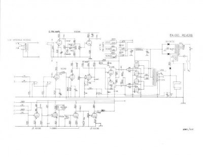

Voilà l'histoire : je suis en train de retuber entièrement un ampli Selmer PA100 Reverb, tout va "bien" jusque là, avant de placer mes 4 tubes de puissances EL34, je mesure la tension négative aux cathodes sans les lampes (environ -40v), je précise que c'est un cathode bias donc je me dis que la valeur n'est pas trop déconnante avant de changer éventuellement la résistance de cathode pour affiner le bias.
C'est là ou ça se gâte, je place mes lampes de puissance avec mon bias probe + multimètre, j'envoi la HT et là je vois mes lampes monter à plus de 100mA... j'arrête donc de suite et je remesure ma tension négative mais cette fois avec les lampes de puissance insérées, mesure = 4 volts !...
Je décide de monter un potard variable de bias, je règle cette fois ma tensions à -50 v sans les lampes et rebelote... je remets les lampes dans les sockets et pareil... en gros vous l'aurez compris ma tension négative s'emballe dés que les lampes de puissances sont sur leur sockets.
Heuuuuu ! Regarde bien ton schéma, les cathodes sont à la masse et le -V bias va aux grilles ! ! ! C'est une polar fixe pas cathode bias... Ou t'as bidouillé le truc n'importe comment ?
Oh punaise Rimlock comme c'est bien joué !! Je me sent con mais avec ma petite expérience je ne me suis pas méfié et j'ai pas regardé ce gros détail sur le schéma en plus du coup c'est mon premier fixed bias....
Heu... du coup ma question va te paraître conne mais du coup comment je fais la mesure de la tension négative dans ce cas là ? :oops:
Edit:
Houlala je me suis embrouillé moi.... je prends bien les mesures de la tension négatives du PIN 5 à la masse c'est bien cela ?

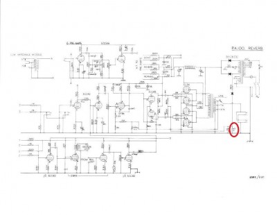

Oui. Comment as-tu installé ton potar de réglage de bias ? Mets ça en rouge sur le schéma. Les G2 sont bien alimentées ? En sortie, tu as mis une charge ? genre grosse résistance de 8 ohms 150W...

J'ai installé le potard de bias comme suit.

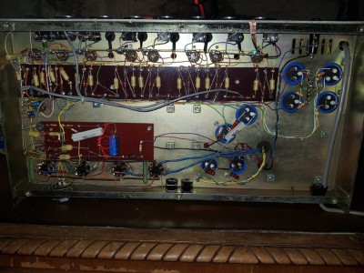

Oui les G2 sont alimentées à 446 v.
Pour la charge, il y a les résistances vertes que tu verras sur la photo :)

Il fonctionnait mais je l'ai récupéré avec les 4 EL34 à rincées (10mA) et les préamp pas mieux donc difficile de dire.....
Donc le potard de bias réglable ici sur le schéma si je déconne pas.

Comme tu l'as mis, à la place de la 47K, ça ne peut que monter le bias... Il faut que tu laisses une résistance entre le pied du potar et la masse, genre 33k avec un potar de 25k et c'est le curseur qui va aux grilles.
Je ne vois pas de résistances de charge ! Les deux vertes de la photo sont celles des G2. Je parle de résistance à mettre à la place des HP pour ne pas les cramer avec les essais ! Et ne me dis pas que tu fonctionnes sans rien de branché sur les prises HP ! ! ! ! ! ! Celles-ci sont en court circuit sans jack ! Pas étonnant que tes lampes partent en couille... :SM: :redc:

Ah non quand même là tu y va fort :lol: :lol: je fais bien sûr mes testes branché sur un cab (un vieux truc avec un HP de m..rde donc si il lâche un jour...).

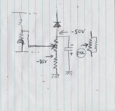

La résistance entre le potar et la masse empêche de monter trop haut en bias et donc protège les tubes... Par exemple si le bias idéal est de - 35V, le potar devrait avoir une course entre -25 et -50V maximum. Si tu déconnectes la liaison vers les grilles, combien as-tu aux bornes de ton potar ? En sortie de diode si tu n'as pas -50 V au moins il te faudra diminuer la valeur de la 100K en amont, 82k par exemple. Et la valeur total R+pot ne doit pas dépasser 50k environ sinon le courant qui passe est trop faible et la stabilité du bias pas bonne. Si t'as que ce pot de 50k il faut lui mettre une 47k en // .

Ok alors si je déconnecte les grilles j'ai une plage sur le pot entre 0 et -6.6v :(
J'ai placé une 47K en parallèle donc comme tu me dis et en sortie diode je n'ai que 12v en continu , j'ai changé la 180K en amont par une 150K mais cela ne fait quasiment pas de différence..... :?
J'apporte aussi une précision importante, sur le moment de ma mesure, lorsque je change la 180k par la 150k ma valeur de tension négative augmente quand même (environ -26v) mais ne tiens pas en place et redescend au fur et à mesure vers 14/16v. J'ai essayé avec d'autres valeurs de R et le même phénomène arrive....

Tu as testé le condo chimique ? Il serait en court-circuit ? Tu mesures bien en continu par rapport à la masse ?
Ah... j'avais lu 100k sur le schema pas très lisible... donc oui passe de 180 à 150 pas moins.
