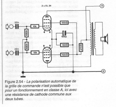

En ce dimanche, je feuillette mollement un bouquin de Mr Dutheil (bouquin sympa au demeurant pour aborder les tubes), quand je sursaute :
puis d'enchaîner sur l'AC30 qui est classe A etc.
On m'aurait menti ?

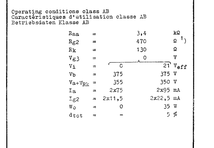

De ce que j'en vois sur la datasheet, on peut polariser automatiquement un PP d'EL34 en classe AB...

McColson a écrit : 30 août 2020, 18:46 Oui coquille j'ai l'impression...
Ce n'est pas une coquille (pour moi, une coquille c'est un non sens car mal dit par l'auteur qui "ne voulait pas dire ça") : il insiste bien dans le texte que classe AB implique fixed bias (i.e. cathode bias implique absolument Classe A)
Bon, c'est pas grave, hein, mais quand on débute et qu'on lit ça, on part sur une mauvaise piste

Est ce que c'est pas le coté cathode bias commun aux deux tubes qui oblige à la classe A ?

Alors si j'ai tout bien compris au film, on dit que c'est classe A quand l'ampli est toujours en classe A (même à burnes les 2 tubes conduisent, cf https://www.aikenamps.com/index.php/is- ... ly-class-a)
Les AC15 et AC30, bien que biasés chaud ne sont pas en classe A (parce que, à burnes, ils "passent" en classe B, comme les copains)
Cf également l'ami Merlin : http://www.valvewizard.co.uk/pp.html de notre ami Merlin

Juste une question puisqu'on est dans le sujet :siffle: quand on cherche la distorsion, c'est pas une bonne idée d'auto-biaser les tubes de sortie justement ?

On pourrait dire que la classe A n'existe que si la tension de commande varie entre VG1=0 et VG1 à la limite du cut off. Par exemple avec une tension de cut off de -25V, il faudrait biaser à -12V et ne pas dépasse 12Vcàc en entrée ! Du coup, en biasant à -13,5V et avec le même signal on va passer brièvement en B ... Idem en restant à -12V mais en injectant 13,5Vcàc ! On aura un peu de courant grille sur les alternances négatives et du cut off sur les alternances négatives... Autant dire que la pure classe A n'existe que tant que le signal d'entrée reste dans certaines limites. A "burne" on passera toujours à un moment ou un autre en B crunchy :banane:
Re: Bouquin de G. Dutheil sur les amplis à tubes
Euh, si on a un seul tube, on sera toujours en classe A... De même si on a deux tube en SE parallèle.
En PP, théoriquement oui, on devrait passer en B mais pendant qu'un tube sera au cut-off, l'autre sera en situation d'overdrive avec courant de grille g1 et g2, donc difficile de bien prévoir le régime...
De toute façon, les considérations sur les classes de fonctionnement ne s'entendent que pour une restitution totale du signal entrant, pas dans les cas d'overdrive.

Oui, ma question n'était pas claire, je parlais de créer de la distorsion en régime non saturé, plutôt de la compression dans le cas d'un bias auto, je voulais savoir si c'était un effet recherché … ou pas :euh:
