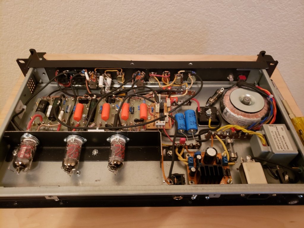

Oui c'est un joli projet, merci pour ce post, tu as utilisé quoi comme transfo d'alimentation ?
Si tu as 2-3 photos pour voir l'implantation dans le rack, ça m'intéresse aussi, c'est pas toujours évident de trouver une solution pour coucher les tubes.

Pour le transformateur, j'ai utilisé un transfo 120V/240V - 120V/240V câbler pour 120V-240V et un transformateur 120V-13V, le tout en 120V puisque je suis aux États-Unis (Canada auparavant). J'avais les deux transformateurs sous la main, donc pas besoin d'en achetter.
Pour installer les tubes, j'ai utilisé une plaque d'acier plier pour faire un 90. C'est la même chose que j'ai faite pour mon poweramp.

Pour les relais, j'ai utilisé une "plaque à trous", un pcb serait beaucoup mieux. Il faudrait que je "nettoie" un peu les câble blinder mais puisque je n'ai pas trop de bruit/oscillation présentement, ça me derange pas trop.
La LED pour "pilot light" n'est pas encore branchée et il me reste a modifier le circuit autour de la troisième triode du ch lead.

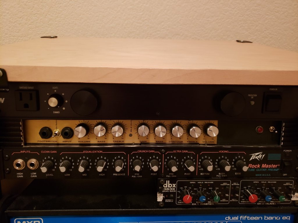

Pour la face avant... Je n'ai pas encore réalisé de face avant pour aucun de mes amplis... Certains ont des "labels" fait au "p-touch", pour le préampli j'ai réutilisé la face avant du châssis d'un ampli Marshall que j'avais récupéré NS.
Photos:
