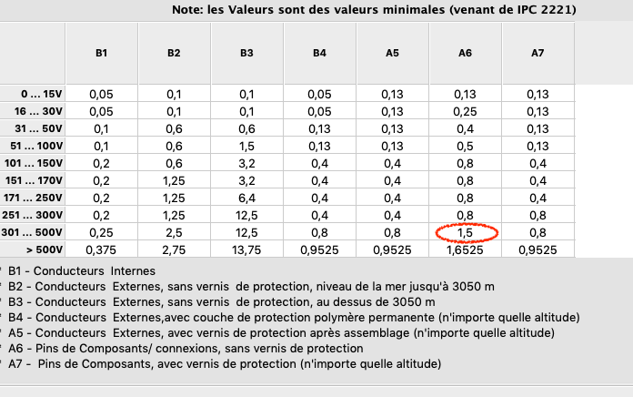

Je me heurte à un petit problème : si je veux faire cohabiter de la HT et de la moyenne ou BT (par exemple une alim fantôme 48V) sur un même PCB "alimentation", je vais régler l'espacement entre pistes par exemple à 1,5mm (notamment A6, les pins soudées des composants : elles ne sont pas recouvertes de vernis).
Pour la HT, pas de problème, mais pour la BT, le détecteur de bug de l'éditeur de PCB signale des erreurs d'espacement de pin pour, par exemple, un transistor dont les pattes lui semblent trop proches (alors que j'ai 50V max à ce niveau).
Pas dramatique au sens où je peux ignorer ces erreurs mais 1/ c'est moche et 2/ il peut se glisser une "vraie" erreur au milieu de l'avalanche des fausses erreurs ...
Une idée pour gérer ça ?

Alors, en isolation j'ai pris 1.5mm (je pense être au dessus de 300V) à cause des pins soudées, d'après la calculette Kicad. Pour les pistes, l'isolation pourrait être de 0.8mm (colonne B4) :

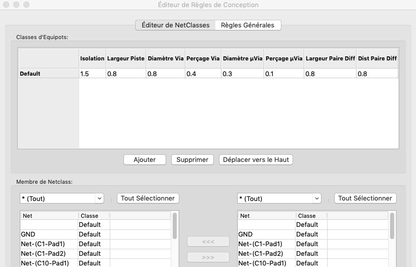

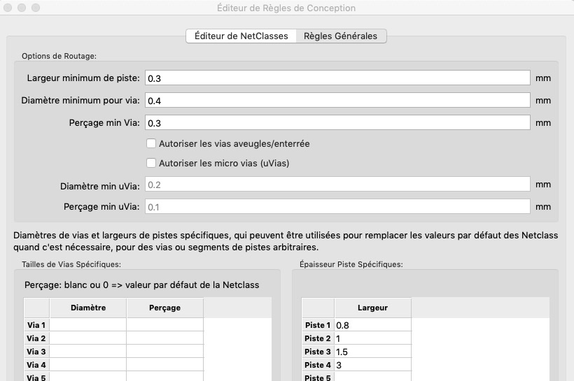

Voici comment j'ai paramétré les règles de conception (sous Windows, le look est peut-être différent). Je ne trouve pas le paramètre "trou à trou" ...

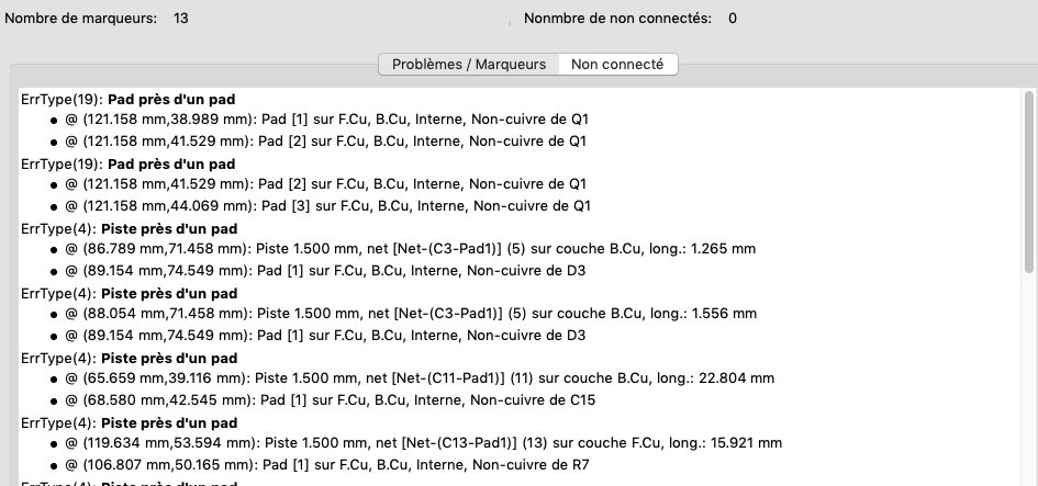

Est-ce que tu pourrais mettre une capture d'écran du résultat du debugger de CI ?

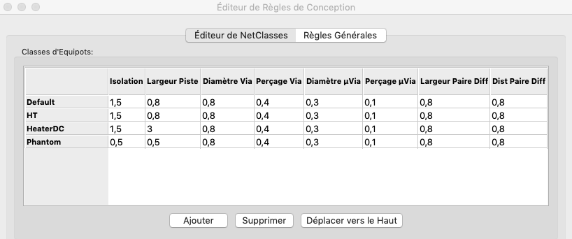

Perso je fais plusieurs Classnets avec des isolations différentes en fonction HT ou BT et j'assigne les net dont j'ai besoin au classnets définies.

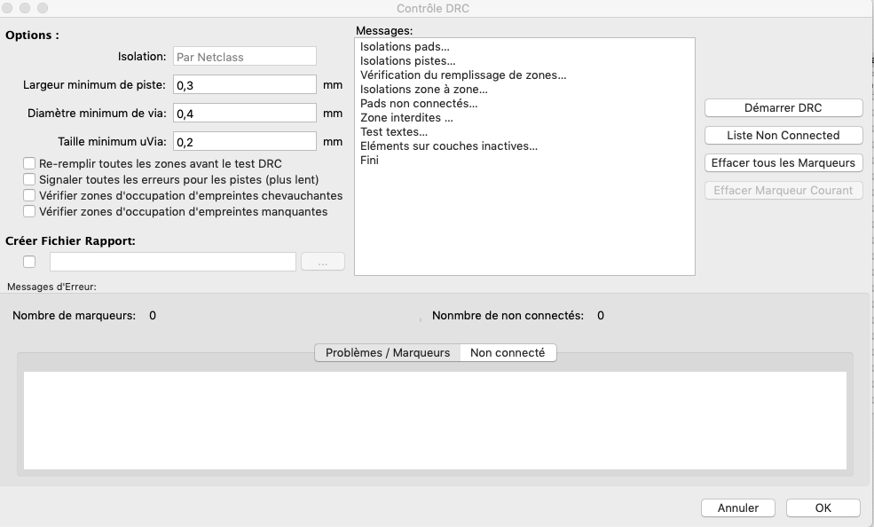

@Pote Gui :
Voilà un screen shot, mais je pense effectivement que la solution passe par les classnets :

Ah ah, cool !
Avec les netclasses, pas de prob :
Marrant, d'ailleurs, il y a pas mal de composants dans mon schéma (bon tout est relatif : 56 "objets") et Kicad n'en propose qu'un gros sous-ensemble pour définir les net classes (en gros, la moitié), ça lui suffit pour déterminer à quelle classe appartiennent tous les composants (enfin, j'espère : ça semble logique en se basant sur les noeuds et les liens entre noeuds, tout au moins je le comprends comme ça)

Pote gui, je crois qu'avant ça se cachait dans les préférences du CI.
