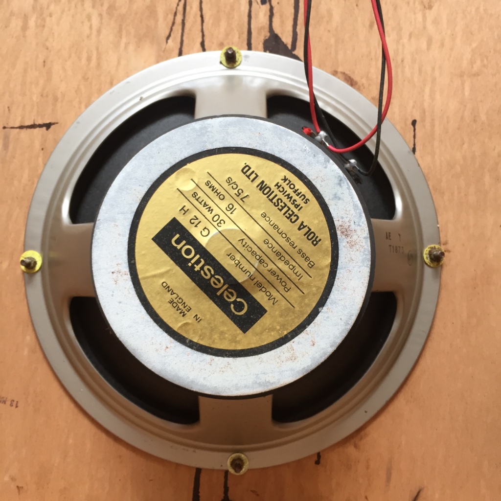

- Et enfin, j'ai trouvé le bourdon du cab après avoir réussi à enlever les 16 vis fendues (une saleté!) et démonté les HP: çà vient du Celestion G12H 30W 16ohms(no back!?) du bas, il semble que la bobine frotte. Est-ce que çà vaut le coup de le remembraner? Sinon, je pensais lui mettre une paire de SoundCity/Fane 50W 16 ohms à la place des Celestions. Qu'en pensez-vous?

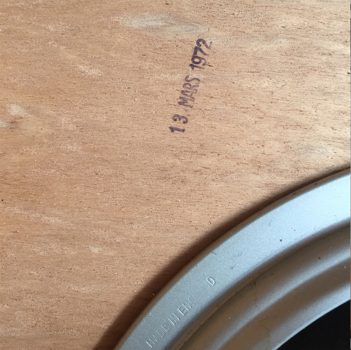

Heu, t'as une idée de quand il date ? Parce que si j'en crois les codes AE 7 il est du 7 janvier 1972... Donc certainement un cône pulsonic ! Si les autres sont pareils, soigne-les précieusement !
Regarde si si as un code dans ce genre sur la membrane :
102/3 or 102 3
T1873 G12H Ceramic 15 Ohm 3423 coil, H1777 cone, 417 susp, no cover

Dans le cab Mi60G, il y a la date: 13mars1972.

Et qu'est-ce qu'ils ont d'extraordinaires les Pulsonic? Du coup, c'est pour çà le "no cover".

Pulsonic, c'est le plus pourri de chez Celestion ! Je te les rachète pour 100 balles :groupe:
