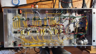

:good: whaou! superbe cab et super câblage, on dirait qu'il sort du magasin.
Re: Souffle sur clone DR AB763 et reverb qui buzz
Ah oui, c'est très beau !
Par contre, comme tu as mis du blindé sur le jack d'entrée, tu l'as mise où la résistance de grille ?
Près du support de lampe serait mieux - ais-je lu sur ce forum et d'autres. Comme
Un dernier truc aussi : ramener les masses du préamp côté cathodes directement au point de masse sans passer par le bus. J'ai un montage où il me semble ça avait amélioré les choses - ou alors c'est que depuis je me suis habitué ... 8-)

Oui j'ai bien déplacé la résistance de grille sur le support du tube, bien vu pour les cathodes, à essayer.
