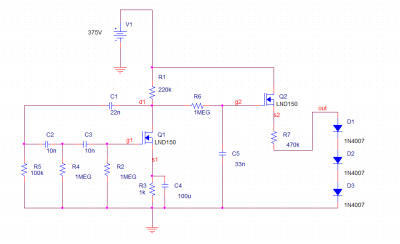

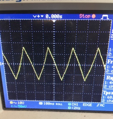

Je me suis (enfin) décidé à tester ce module sur un de mes amplis protos dont le préamp est basé sur mon chouchou : Fender Blackface AB763.
Alors, clairement ça fonctionne mais il faut que je lève 2 lièvres :
1/ la baisse drastique de l'amplitude des oscillations quand on augmente la fréquence,
2/ La liaison entre le module et mon ampli. J'y reviendrai, j'ai une solution pas trop naze mais pas optimale
Dans ce post, je m'attache au point n°1 : baisse de l'amplitude des oscillations avec l'augmentation de la fréquence du tremolo ainsi qu'une baisse du volume général de l'ampli (bref ça bouffe du niveau sonore alors que je pourrais m'attendre à ce que le volume reste inchangé mais avec un tremolo tout riquiqui ... c'est peut-être également lié au point n°2)
J'ai un peu progressé en simulation, il me reste à poursuivre la piste "en vrai"
Ce que donne la simulation comme l'analyse "en vrai" à l'oscillo sur le module, c'est une baisse très significative de l'amplitude des oscillations quand on augmente la vitesse du LFO.
Je me base sur le schéma simulé suivant :
R5 représente le potard de Speed, ici réglé sur 100kΩ, ce qui donne une fréquence du LFO un poil au dessus de 7Hz.
Les 3 diodes 1N4007, c'est parce que je n'ai pas la simul de LED (en encore moins de VTL5C) dans PSPICE :wink: )

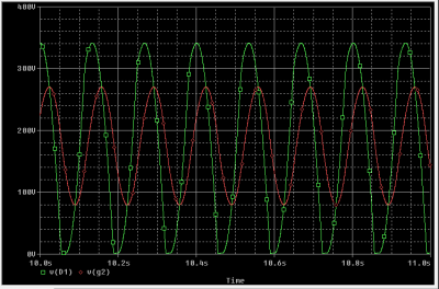

Je vais comparer le signal en d1 (drain de Q1, courbe verte) et en g2 (gate de Q2, courbe rouge).
Pour 100k / 7,2Hz environ :
L'amplitude de la courbe rouge (certes beaucoup plus jolie, "sinusoïdalement parlant" :wink: est bien plus faible. Si on augmentait encore la fréquence de l'oscillateur, cette amplitude baisserait encore

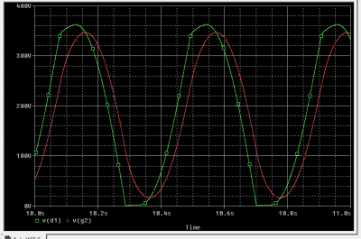

Pour 3,3MEG / 2,5Hz environ :
Jolie sinusoïde en rouge et amplitude bien plus proche de celle issue de Q1
Donc, notre capa de 33nF nous mange de l'amplitude !
JPTrol : as-tu constaté ce phénomène lors de tes implémentations dans le G5/10Th et ton 18W/2204 ?
L'étape suivante de mes expérimentations consiste à dessouder la capa de 33nF. En effet, la courbe va redevenir un poil moche, mais je laisserai l'oreille juger !

Re: [NEW] Un tremolo générique performant avec LND150 + optocoupleur
Aaaah, merci pour ta réponse que j'ai lue trop rapidement, donc je m'y pencherai à nouveau avec un poil plus de temps devant moi.

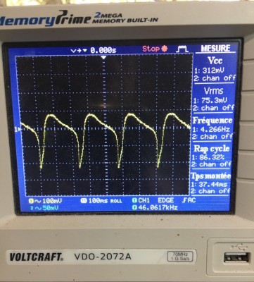

Alors, test rapide de ce matin, j'ai viré la capa C5 (la 33n qui d'ailleurs chez moi était une 22n pour des raisons de disponibilité :wink:)
Bref, du coup la gueule de l'oscillation a clairement pris un coup (et on voit aussi la limite de la simu par rapport à la vraie vie) :
Sur la Gate de Q2 (c'est mes yeux ou ce n'est pas vraiment sinusoïdal ? :mrgreen: ) :
et sur le + de la LED du VTL5C :
Et le son ? Et bien franchement, c'est loin d'être dégueu, ça trémolote bien ! Après, quand je compare à un tremolo à lampe Fender (sur un Vibrolux de 79), je préfère ce dernier : à la fois plus "tranché" comme trémolo et plus dynamique.
A suivre : voir la tronche d'un signal arrivant sur un "LDR fender vibrato" ...

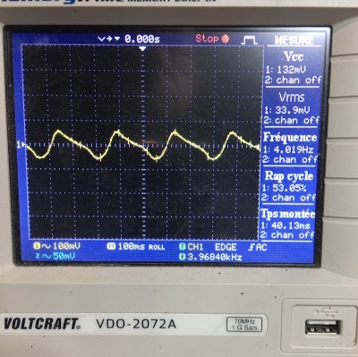

A comparer avec l'image précédente du signal aux bornes de la LED du VTL5C :
Pour arriver à ce résultat :
1/ J'ai baissé la résistance de 470kΩ à 235kΩ (en fait, PCB oblige, j'ai soudé une 2ème 270k en //), afin de booster le signal (car la 100uF réduit l'amplitude du signal, cf point 2/)
2/ J'ai ajouté une capa de 100uF aux bornes de la LED du VTL5C, ce qui rééquilibre un peu le signal (un peu).
J'avoue qu'à l'oreille, je n'ai pas trouvé grande différence, mais je n'ai pas comparé en basculant via un switch (il aurait fallu un DPDT pour passer de (470k, pas de capa) à (235k, capa 100uF)
Au final, le tremolo est très sympa, mais je trouve qu'il bouffe un peu de dynamique : soit il faudrait presque un signal carré (mais je n'en sais rien), soit ma façon de l'injecter au sein de l'ampli n'est pas terrible

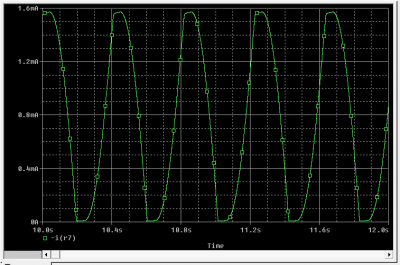

Oui, tu as raison, baisser de 470k à 250k (ou 235k, à la fénéasse, ce que j'ai fait) n'est pas forcément dans l'idée du truc :
Courant avec 470k :
Courant avec 235k (assez logiquement, finalement) :
bref, cette baisse de résistance de source est probablement une c*ie (d'autant que l'oscillation est assez balèze, donc même si on la diminue pas mal avec une capa de 100u pour "sinusoïder" un peu le signal, ça reste suffisant).
