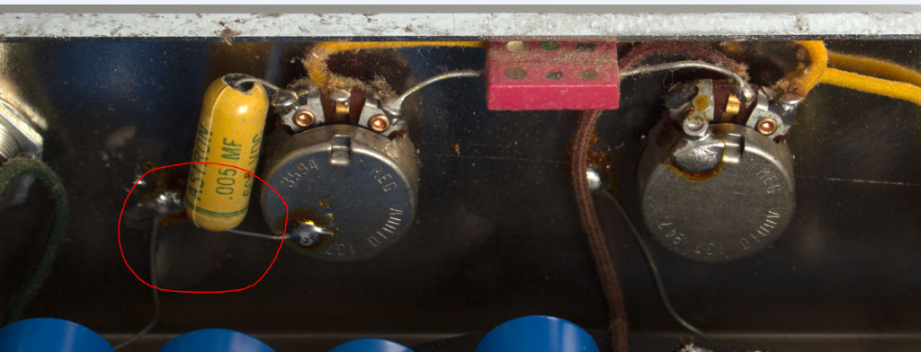

Petite question probablement toute bête pour vous. Concernant le condensateur qui relie la sortie du bouton de tone à la masse sur un 5F2A, y a-t-il une raison à l'orientation de ce dernier ? Perso je l'aurais mis dans l'autre sens.

EDIT : C'est bon j'ai la réponse... l'outer foil vers la masse pour réduire le hum... Je laisse quand-même le poste au-cas où qqun aurait la même question un jour
