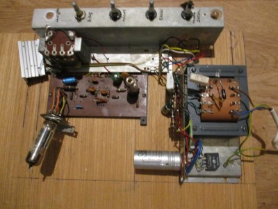

je viens ici partager avec vous ma curiosité pour ce tube merveilleux mais tout aussi mystérieux qu’est l’ECLL800
Il y a quelques jours, j’ai démonté un vieil électrophone en mode ‘kinder-surprise’. Je pensais y trouver une ELL80 (tube que j’affectionne), montage en deux voies stéréo, single ended.
Quelle ne fut pas ma surprise en découvrant le duo ECLL800 + 6AV6. Montage mono en push-pull.
Il n’en fallait pas plus pour attiser ma curiosité.

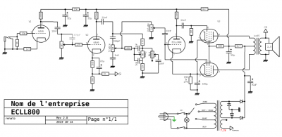

Pour le savoir, je commence par relever le schéma :

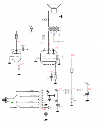

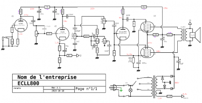

Après quelques tests et remplacement standard de certains composants usagés, je branche l’ampli et relève les tensions d’alimentation.
C’est pas mal ! :banana: :banane:
Le chauffage filaments est à un potentiel clairement trop élevé et dangereux pour les tubes.
L’ECLL800 semble en forme. La 6AV6 est un peu fatiguée.
Je peux quasiment garder l’ampli complet. Il n’y a que le design du préampli que je vais virer.

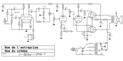

2) Quel schéma pour le transformer en ampli guitare ?
Je peux facilement ajouter une ECC83, sans trop forcer sur le transfo d’alimentation. Ce qui me donne 2 triodes supplémentaires. L’une d’elle servira à amplifier le signal de la guitare avant d’attaquer la 6AV6.
J’aime bien le tremolo du Hagström 310 utilisant une triode d’ECC83…
Je crois que je tiens le design de mon futur préamp.
Le seul truc qui me chagrine, c'est qu'il n'y a pas de réglage d'intensité du trémolo. :??:

C'est à dire? Ton potard à gauche, c'est juste la vitesse du tremollo?
Il me semble que pour l'intensité faut jouer sur le bias des lampes de puissance?
Messages : 1472
Re: ECLL800 expérimentation
Dr. Nonosse a écrit : 09 oct. 2023, 16:46 C'est à dire? Ton potard à gauche, c'est juste la vitesse du tremolo?
C'est juste la vitesse
Il me semble que pour l'intensité il faut jouer sur le bias des lampes de puissance?
Non, non ! Ça c'est dans le cas où l'oscillation est aussi appliquée au bias des lampes de puissance.
Le seul moyen de faire varier l'intensité ( ou depth) du tremolo sur un tremolo à cathode partagée est de mettre une série de capas en parallèle de C9 ( sur le schéma du Haegstrom 310) avec un sélecteur pour choisir la capa en fonction de l'amortissement recherché = intensité du tremolo. Ce n'est de toute façon pas la panacée car on modifie également la réponse en fréquence de l'ampli.
Pour un bon tremolo voir ici :
viewtopic.php?t=6387&hilit=tremolo

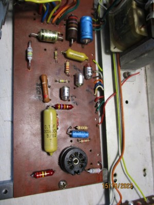

J'ai commencé à remplacer les resistors d'origine sur le PCB. J'avais la place pour un grid-stopper sur V2. C'est assez pratique à modifier ces PCB des années 50-60'
Je vous fais un petit roman photo de ma journée sur le PCB/
avant :

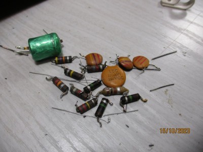

Tous les resistors sont hors-specs. Je les remplace ainsi que les condensateurs céramique.
après :
Le grid-stopper ajouté se trouve en bas à droite et j'ai aussi ajouté sur le châssis le condensateur de 22nF qui était auparavant soudé au potentiomètre de volume (en haut, à droite - le "moutarde").

ha au fait, le fait que tu aie une tension trop élevée au chauffage filament viens, à mon humble avis, du fait que ton transfo d'alim est avec un primaire de 220 Volt et que le réseau actuel est plutôt en 240V.
Messages : 1472
Dr. Nonosse a écrit : 16 oct. 2023, 15:29 ha au fait, le fait que tu aie une tension trop élevée au chauffage filament viens, à mon humble avis, du fait que ton transfo d'alim est avec un primaire de 220 Volt et que le réseau actuel est plutôt en 240V.
Bien vu Docteur !

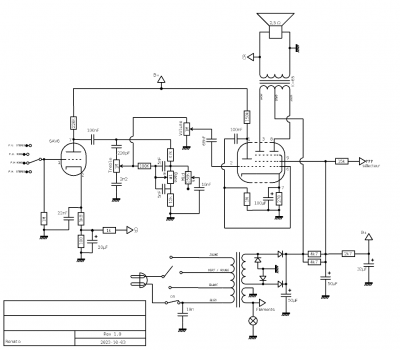

J'ai terminé de câbler le circuit et pris la tension de l'ampli.
Tout ça me parait cohérent.
